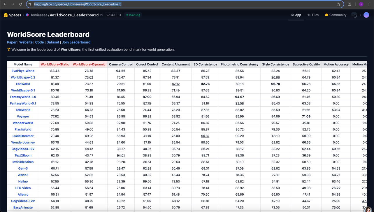

    斯坦福评测第一!北大 EvoPhys-World世界模型在摩尔线程GPU完成原生训练
    近日,北京大学 EvoPhys 团队推出以“人”为中心、面向“场景级万物可控”的 5D 世界模型 EvoPhys-World。据斯坦福大学 WorldScore 公开评测榜单,截至发稿
