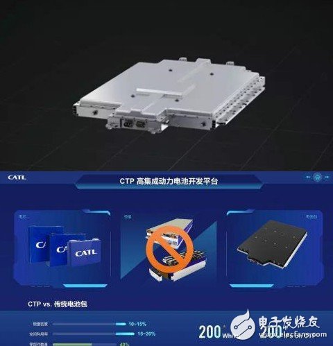

据国内垂直媒体报道,宁德时代推出了全新的CTP高集成动力电池开发平台,即电芯直接集成到电池包。由于省去了电池模组组装环节,较传统电池包,CTP电池包体积利用率提高了15%-20%,电池包零部件数量减少40%,生产效率提升了50%,将大幅降低动力电池的制造成本。
CTP电池包能量密度较传统电池包将提升了10%-15%。传统的电池包能量密度平均为180Wh/kg,而CTP电池包能量密度可达到200Wh/kg以上。目前,宁德时代已经取得超70项CTP核心专利。

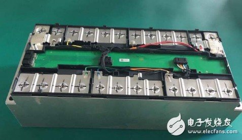

这里先介绍一下单体(cell)、电池组(Batteries)和电池包(pack)的概念。
单体(cell):组成电池组(Batteries)和电池包(pack)的最基本的元素,一般能提供的电压是3v-4v之间;
电池组(Batteries):由多个单体(cell)集合,构成一个单一的物理模块,提供更高的电压和容量(例如,一个电池模块,使用四个单体串联提供名义上的12V的电压,或者多个单体(cell)并联提供更大的容量);
电池包(pack):一般是由多个电池组(Batteries)集合而成的,同时,还加入了电池管理系统(BMS)等,也就是电池厂最后提供给用户的产品。也就是大家经常说的动力电池。
目前在电动汽车上广泛使用的电池包就是采用这种从单体——模组——电池包的成组方式,而宁德时代相当于是直接省去了模组这一环节,把电芯直接集成到电池包。
