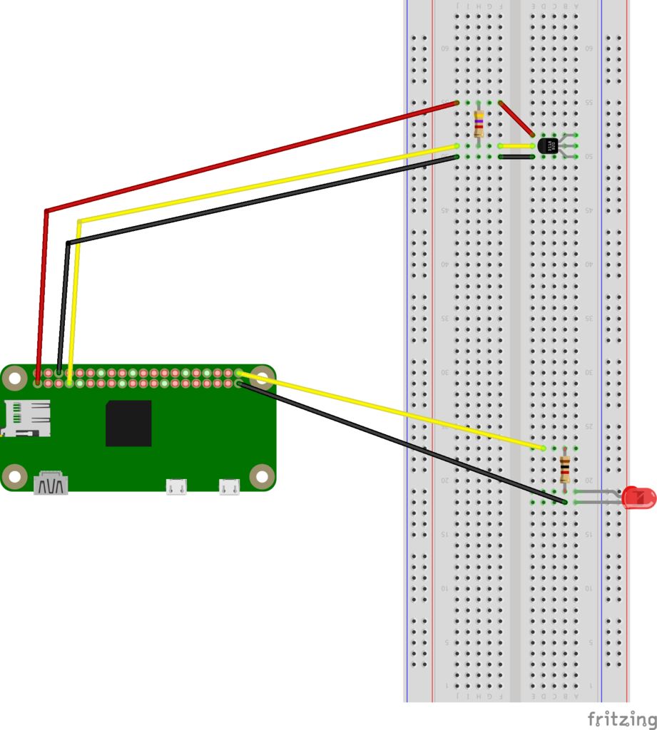

步骤1:电路
自动咖啡机通知系统的制作
这个电路非常简单。我在一个迷你面包板上建造了我,所以我没有焊接(我当时只是在学习)。然而,我确实将一些跳线焊接到DS18B20上的电线上,因此它可以插入面包板中。你不必这样做,所有东西都可以很容易地焊接在一起(参见我的Duel物联网温度计视频)。
看一下图表。
基本上,您只需将引脚5的跳线连接到DS18B20的黄线,接地线(黑色)和3.3V的红线。然后,在3.3V和传感器上的黄线(信号)之间添加4.7K电阻

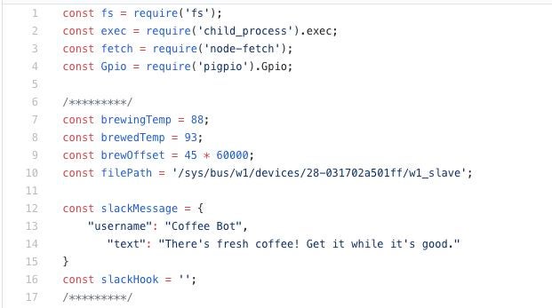

第4步:代码
这是代码的链接:https://github.com/calebbrewer/pi-coffee-ready/blo 。..它是用JavaScript编写的(nodejs)
顶部有一个您可以更改几个常量以使其适用于您的设置。
const brewingTemp = 88; (这是冲泡时的最低温度。当这个温度被击中时,前面的LED灯会闪烁)
const brewedTemp = 93; (当达到这个温度时,我们知道咖啡已经准备好了)
const brewOffset = 45 * 60000; (这是再次检查之前等待的时间。将45更改为您希望等待咖啡机冷却的分钟数)
const filePath =‘/sys/bus/w1/devices/28-031702a501ff/w1_slave’; (这是具有临时读数的文件的路径。您的文件将与我的不同。通过运行“设置Pi和获取温度读数”步骤中的命令,使用您找到的文件。)

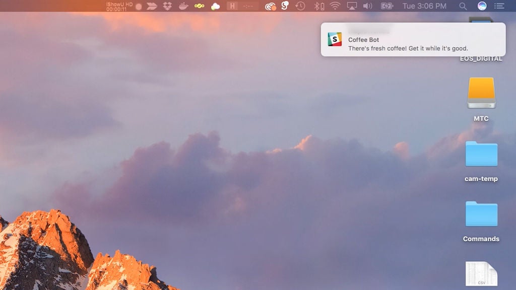

const slackMessage = {“username”:“咖啡机器人”,“文字”:“有新鲜的咖啡!在它好的时候拿它。”}
const slackHook =“”; (你的Slack钩子)
这段代码基于发送Slack通知,但第75行是我实际发送消息的地方。您可以对此进行修改以发送包含您喜欢的任何服务的通知。
如果您想知道如何设置Slack挂钩以发送消息,请参阅此文档:https://api.slack.com/incoming-webhooks
要将代码添加到Pi,只需使用scp命令将index.js和package.json文件复制到Pi。例如:scp index.js pi @ pi-ip-address:/var/pi-coffee-ready

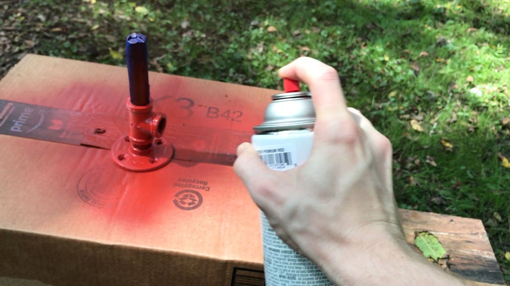

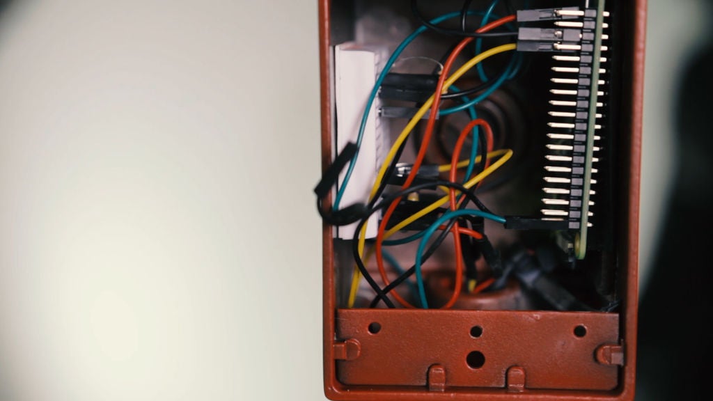

第6步:让它看起来很酷
我抓起一个插座盒来固定组件,还有一些金属1/2英寸管道来自家装店。我把它放在一起,这样点子就可以成为盒子的支架。然后我画了它的红色和白色。
我为盒子的前面创建了一个图形,并使用乙烯基切割器将其切割出来。我为LED指示灯钻了一个孔,然后将乙烯基贴在盒盖上。
我用电工胶带覆盖了Pi的背面,这样背面的触点就不会在金属盒中短路。然后我用地毯胶带将Pi连接到盒子的一侧。我使用附带的粘性背衬将迷你面包板连接到另一侧。
电线很好地穿过管道并从T型接头中运出。请原谅油漆运行。我有点急。
