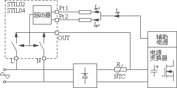

浪涌电流限制器STIL是基于HCRB制作的,内部结构主要包括两个非敏感单向功率开关及其驱动器电路,与桥式整流器并联使用。图1示出了STIL的基本结构及其在电源变换器应用中的连接。
图1 STIL的内部结构及其应用连接
在系统启动期间,STIL中的两个单向开关是断开的。浪涌电流通过二极管桥式整流和浪涌电阻Ri(通常为NTC热敏元件)。随着主电源变换器导通,与电源变压器(或PFC变换器件升压电感器)耦合在一起的辅助电源被启动,为STIL中的两个开关提供足够的能量使其接通。在正常状态下,桥式整流器中只有2只二极管和两个单向开关去整流AC线路电流。
