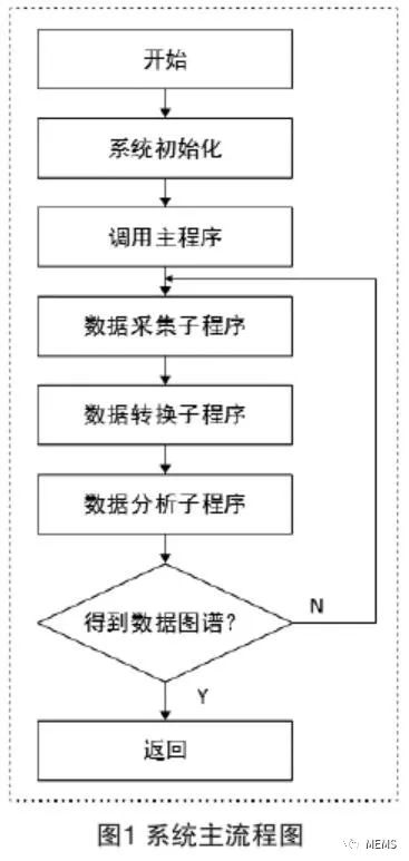

主控模块主要是通过单片机STM32F407来控制各个外设的运行,系统上电后,首先进入系统初始化,初始化可编程器件、输入/输出端口和相关参数,之后主程序处于循环扫描模式,等待定时及按键中断,以便捕捉中断信号从而进入相应地服务模块。系统主流程图如图1所示,整个程序由数据采集、数据转换、数据分析三个部分构成循环体系,当得到预期的音频图谱后,就返回主程序。

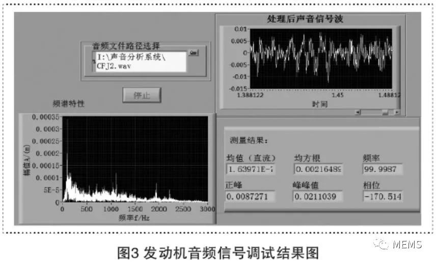

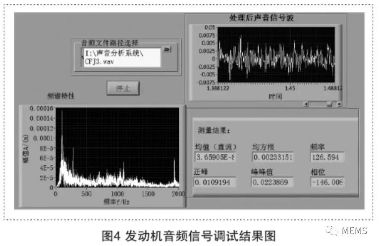

系统平台搭建好后,将发动机转速调至1档时,采集发动机发出的音频信号,经过处理后调试结果如图3所示;将发动机转速调至2档后,发动机转速加大,再次采集音频信号,信号处理结果如图4所示。
由处理后的声音信号波形图可以看到原始音频信号经过滤波后的波形,再将滤波后的信号变换到频域范围,可以看到发动机在转速为1档时,在频率约为100Hz时,有最大幅值,也就是最大能量;而在转速为2档时,约在180Hz时,有最大幅值。推测该发动机故障容易在这些频率点出现,故障频率集中在低频处,所以可主要对发动机低频段的状态进行监测;而高频段非常平缓,推测此时发动机处于正常运行状态。
由实验结果还可以看出,在不同转速下,同一发动机发出的声音信号频谱的均方根值基本不变,这可以作为正常状态监测的特征量之一。
