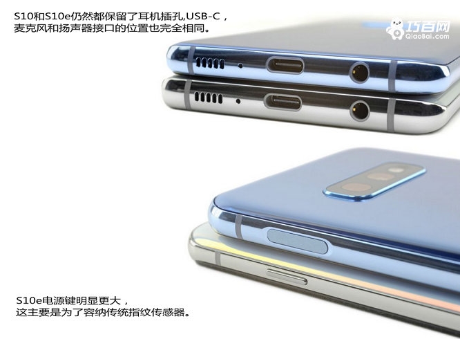

不同于S10的是,S10e采用传统指纹传感器,位置在机身侧面的电源键;S10则采用了新的超声波屏幕指纹传感器。
两款手机都有耳机插孔和microSD卡槽,并支持IP68防水 / 防尘。
外观方面,两款机型并没有比较大的区别,不过S10和S10+的曲面屏幕边缘依然明显,而S10e则没有这一点。
3.5耳机插孔的设计,S10和S10e仍然都保留了耳机孔,而USB-C,麦克风和扬声器接口的位置完全相同。

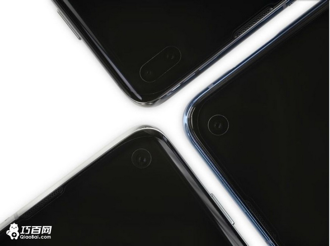

出产之前,已经贴好的屏幕软膜,虽然我从来都不贴膜的,但从细节可以看出企业的人性化。

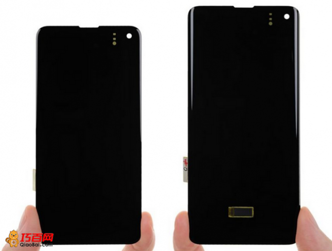

接下来拆解三星手机的显示屏,不可否认,三星屏幕确实与众不同。
在S10内部,我们看到了新的超声波指纹感应器。虽说屏幕指纹扫描功能已经不新鲜了,但说实话,超声波读取指纹这种方式听上去真的超级酷。
S10e的屏幕背面并没有被牢牢固定的超声波指纹传感器,但我们看到了熟悉三星的S6SY761X触摸控制器IC,去年的S9和前年的S8都使用过相同的元件。
