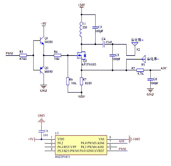

可追频、防加湿器方案(国产芯片+电路图 + BOM表)
加湿器方案利用软件算法可实现最佳频率点追踪,让雾化片始终工作在最佳频率点,,,
2022-01-21 10:34:40

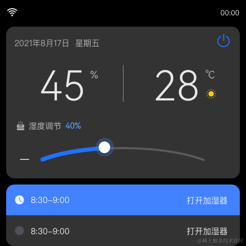

OpenHarmony鸿蒙南向开发案例:【智能加湿器
智能加湿器具有实时监控其所处环境温度、湿度,并通过数字管家设置日程,自动打开加湿器控制湿度功能。
2024-04-19 15:50:11
