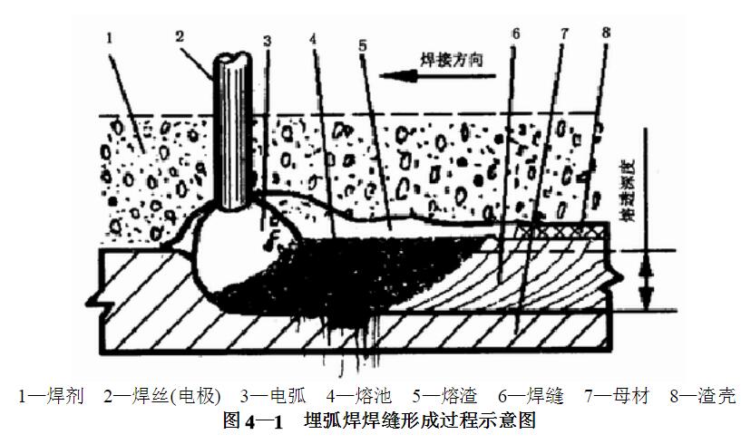

  2. 核心概念解释:
    • 埋弧焊丝是 埋弧焊 (SAW) 工艺中使用的填充金属
    • 在焊接过程中,电弧在 焊剂层(一种颗粒状的焊接熔剂)下方燃烧,焊丝被连续送入这个电弧区熔化,并与母材金属熔合形成焊缝。
    • 埋弧焊丝和焊剂必须配套使用,焊剂对焊缝性能、成形和保护起着至关重要的作用。

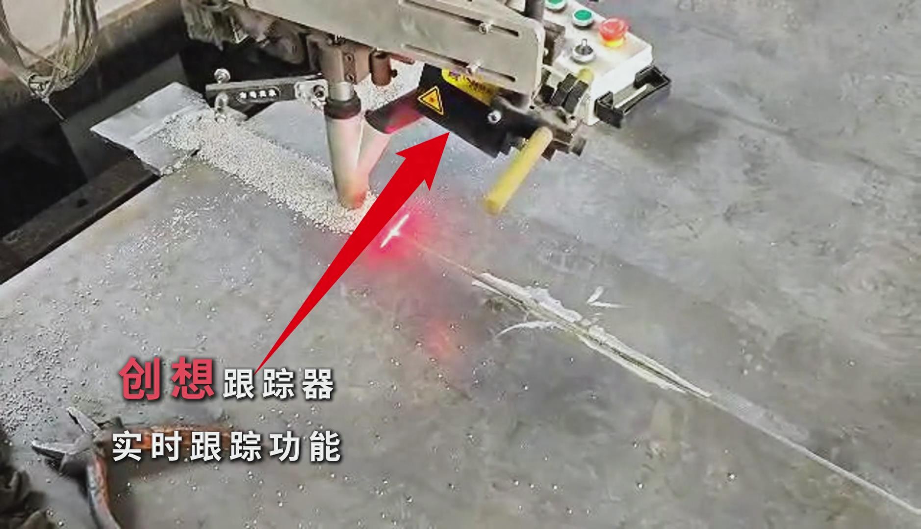

创想智控激光焊缝跟踪系统助力管道行业专机焊智能化升级
在如今的工业制造领域,智能化和自动化成为提升效率和质量的重要力量,管道行业作为基础设施建设的重要组成部分,焊接的智能化升级是必不可少的。面对传统焊中存在的诸多挑战,创想智控自主研发的激光焊缝跟踪

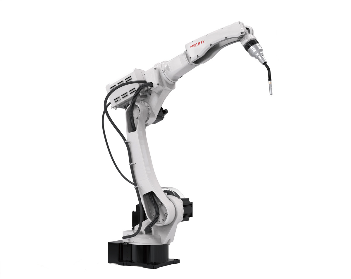

焊机器人的基本功能及焊接设备
焊过程比点焊过程要复杂得多,工具中心点(TCP),也就是焊丝端头的运动轨迹、焊枪姿态、焊接参数都要求精确控制。所以,焊用机器人除了前面所述的一般功能外,还必须具备一些适合焊要求的功能。

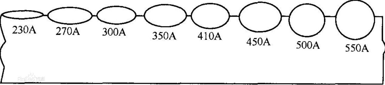

焊的焊接参数_焊的优缺点
焊接电流是决定熔深的主要因素。在一定的范围内,电流增加时,焊缝的楚深‘和余高4都增加,而焊缝的熔宽B增加不大。增大焊接电流可以提高生产率,但在一定的焊速下,焊接电流过大会使热影响区过大并产生焊瘤或使焊件被烧穿。若焊接电流过小,则熔深不足,产生熔合不好或未焊透,夹渣等缺陷。

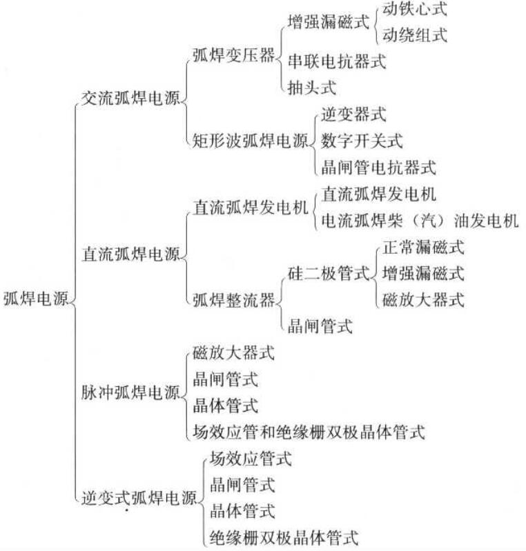

焊电源的种类及应用
焊电源是电焊机的主要部分,其种类有直流、交流、脉冲、逆变式焊电源四种。
