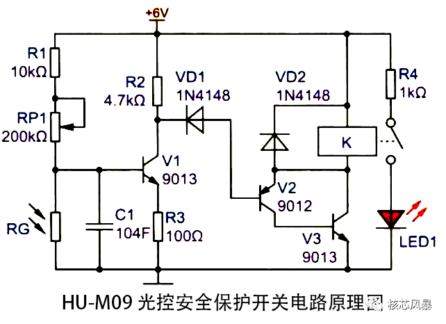

光控安全保护开关电路原理图讲解
这里的光控安全保护开关电路,可以安装在工业和农业等一些设备上,如冲压机床、剪板机、锄草粉碎机等较容易发生事故的特殊部位。

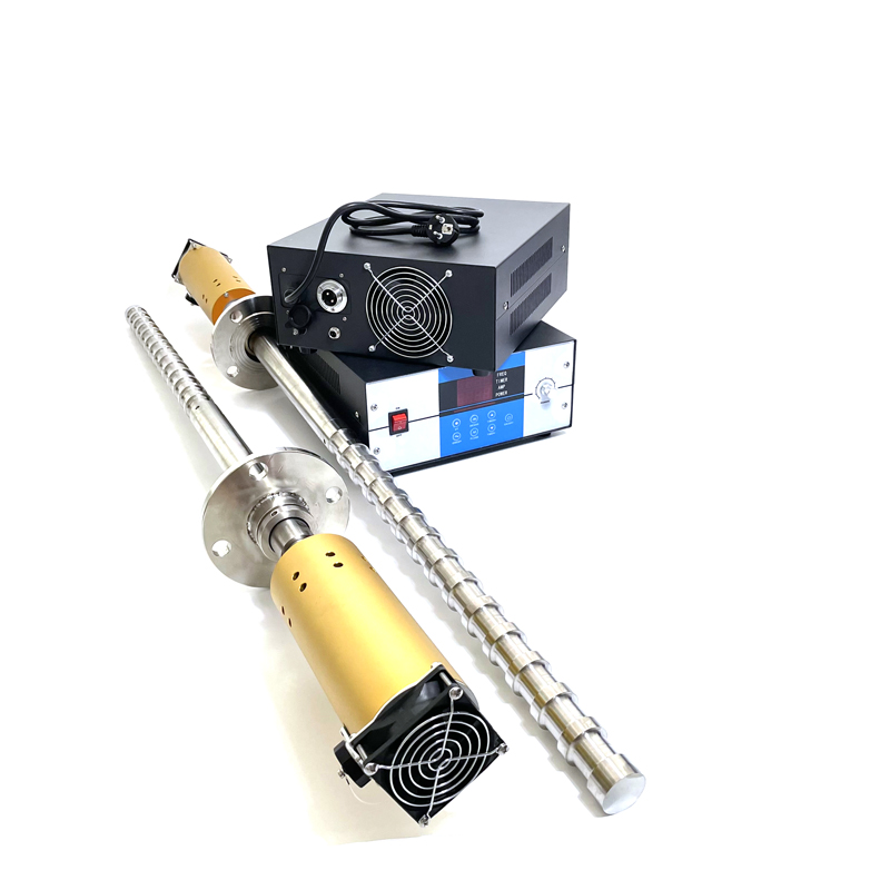

超声波粉碎提取振动棒设计
超声波粉碎提取振动棒是一种集能量到分散能量的工作形式 ,从超声波发生器通过超声波换能器的能量转换,电能转换为机械能,这一过程是集能量形式,超声波换能器再通过变幅杆和工具头传播,集能量转为液体分散传播
