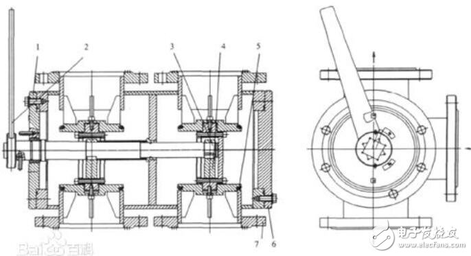

换向阀的作用及工作原理
六通换向阀主要由阀体、密封组件、凸轮、杆、手柄和盖等零部件组成(图)。阀门由手柄驱动,通过手柄带动杆与凸轮旋转,凸轮具有定位驱动与锁定密封组件的开启与关闭功能。

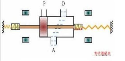

三通电磁阀原理
三通电磁阀用于控制阀门。位指的是三通电磁阀种状态,分别是开、保持、关种状态。三通指的是气源口(P)、工作口(A)、排气口(O)。结构组成有左右两个线圈和阀体以及芯。

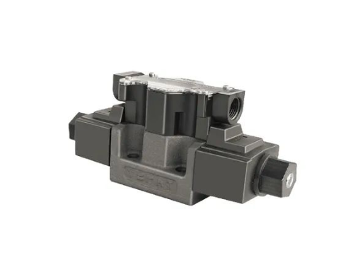

DSG-03-2B2-A100-50液压电磁换向阀油路
电磁铁等各高压、大流量电磁。湿式电磁铁,寿命长,噪声低,无外部泄露。 具备有两种类型,插头式及接线盒式 标准型……高压(31.5MPa),大流量(120L/min)。 无冲击型……有效地减小换向引起的噪声和管道振动。 高吸力、强力弹簧保证了良好的稳定性。

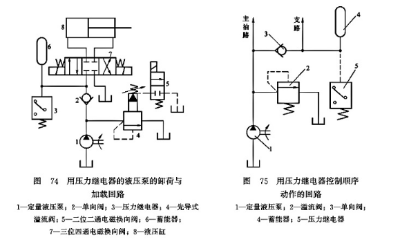

压力继电器的应用
执行元件换向。图76所示为用压力继电器控制液压缸换向的回路。节流5设置在进油路上,用于调节液压缸7的工作进给速度,二位二通电磁换向阀4提供液压缸退回通路。二位四通电磁换向阀3为回路的主换向阀
