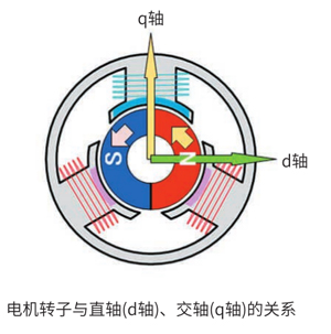

PMSM模型的LdLq如何确定
在做FOC+SVPWM仿真的时候,发现例程的电机电感LqLd都是直接给定的,B和J也是,而实体电机的LdLq是怎么知道的呢?

电阻电感参数的测量
Rs,相电感Ls均等于测量值除以2。此处重点说明测量直轴电感交轴电感LdLq的方法。对于永磁同步电机,任意两相之间电感跟电机转子位置相关,有如下关系:根据上式测量任意两相之间电感,缓慢手动旋转电机180度电角度,电感值大致呈正弦变化。记录两相电感的最大值和最小值。Lq = Max(Lab)
