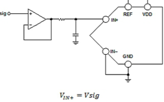

3. 输入阻抗与负载效应
  • ADC输入阻抗影响:若ADC输入阻抗(Zin)较低,会与R2并联,改变分压比。需满足: [ Z_{\text{in}} \gg R2 \quad (\text{通常 } Z{\text{in}} > 10 \times R_2) ]
  • 解决方法
    • 选择较小的R2(如10kΩ以下)。
    • 添加电压跟随器(运放缓冲),隔离分压电路与ADC输入。

怎么消除电阻(没有电压跟随器)带来的误差
怎么消除电阻(没有电压跟随器)带来的误差  消除电阻压带来的误差是一个重要的问题,特别是在需要准确测量电压的应用中。电阻是一种常见的电路结构,它可以将一个较高的电压降低到一个较低的电压
