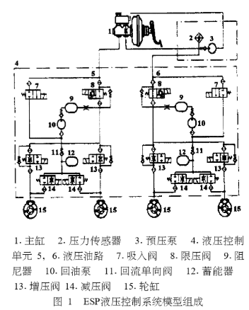

基于ESP液压控制系统的仿真模型研究分析
ESP(Electronic Stability Program)是在汽车制动防抱死系统牵引力控制系统的基础上加入了主动横摆控制系统构成的,对保证汽车行驶过程中的稳定性与安全性具有重要的意义
2020-04-17 10:08:33
