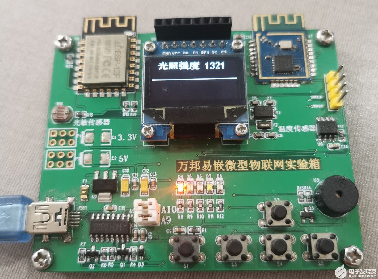

采用STM32F103硬件ADC功能进行光照强度采集
光照强度采集ADC方式采集STM32F103本身自带有硬件ADC功能。将采集到的数据实时刷新到屏幕上即可完成波形显示。

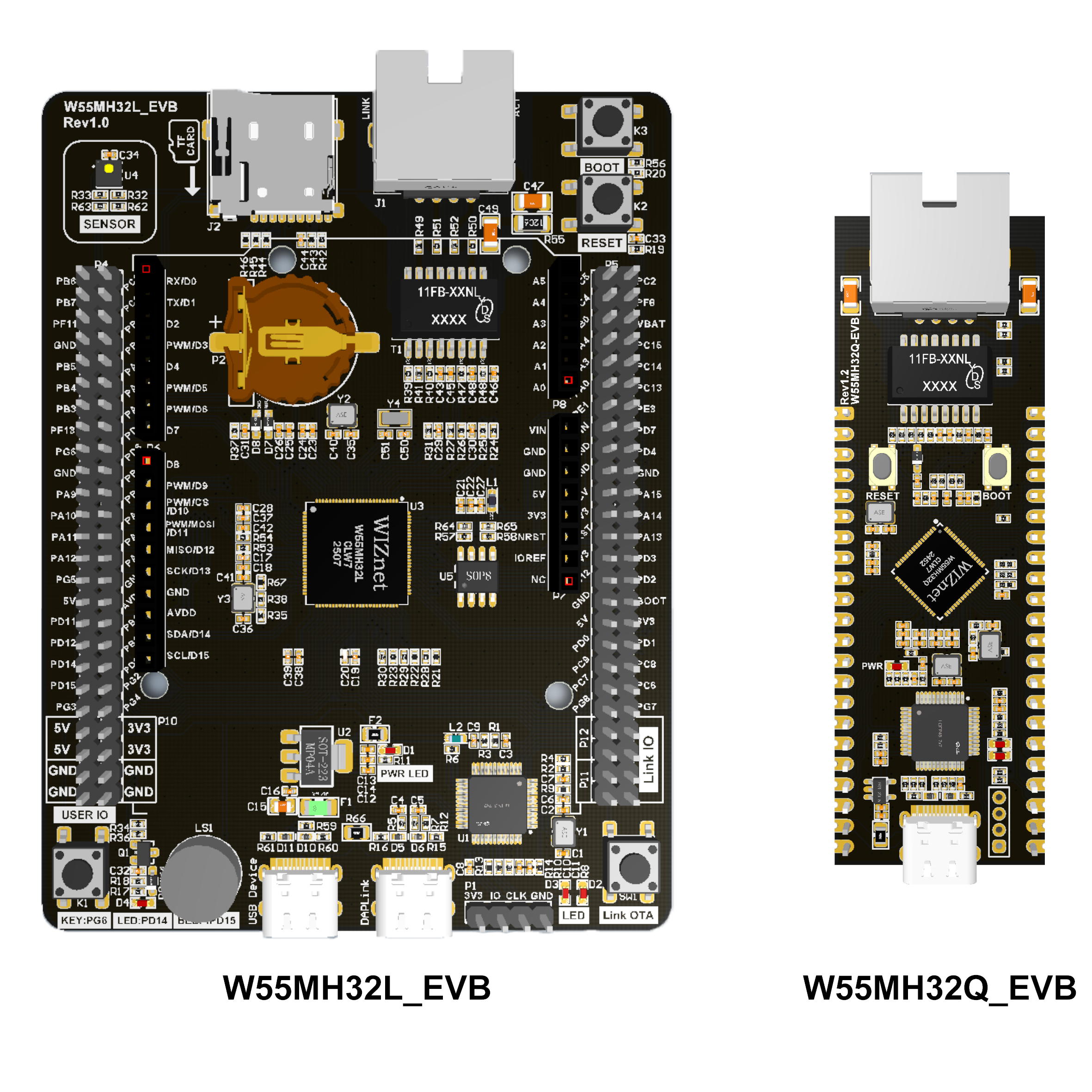

第十四章 ADC(下篇)
文章介绍了基于W55MH32的三个ADC例程:ADC_Double双模式同步采样两通道,ADC_Single单通道采样,ADC_VrefintTemper采集内部传感器与参考电压,均用DMA传输数据、串口输出,介绍系统初始化等流程。
