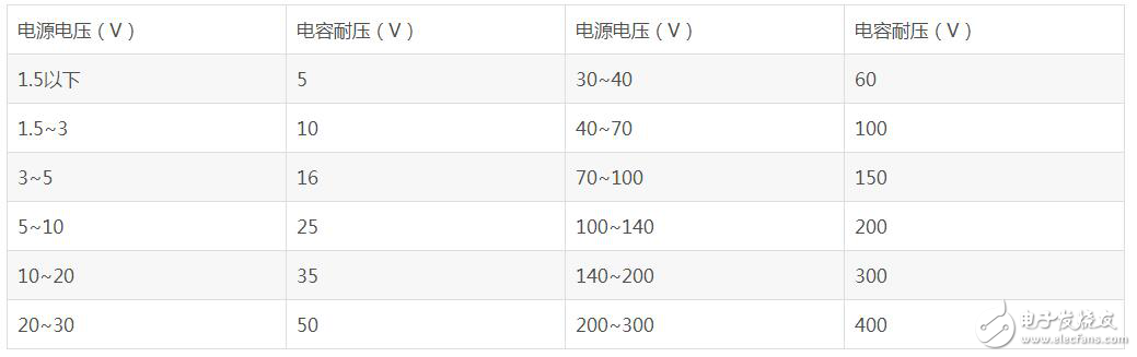

三星贴片电容耐压匹配原则?
三星贴片电容的耐压匹配需遵循 “安全裕量优先、电路需求适配、封装与材质协同” 的核心原则,具体匹配逻辑及操作要点如下: 一、安全裕量:耐压需高于工作电压1.5~2倍 基础要求 电容的耐压(直流

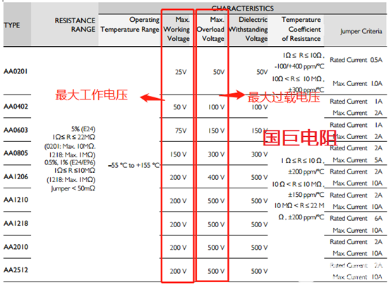

 国巨贴片电阻耐压是多少?如何测试?
贴片电阻作为电子电路中的基础元件,其性能参数直接影响到电子产品的稳定性与可靠性。国巨(Yageo)作为全球领先的被动元器件制造商,其贴片电阻广泛应用于各类电子产品中,备受市场青睐。其中,耐压是贴片
