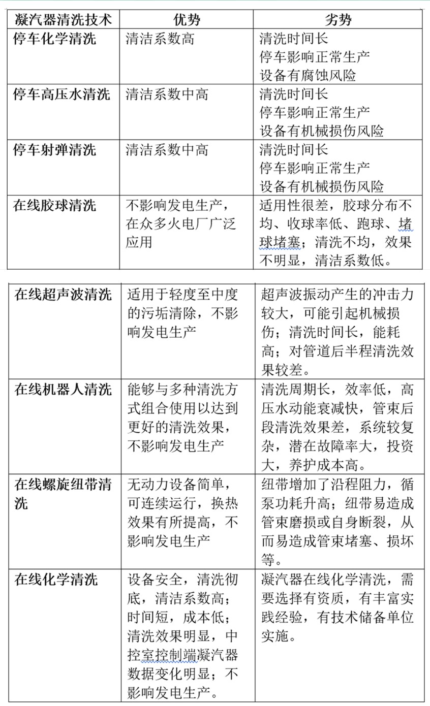

火电厂凝汽器不停车在线清洗与凝汽器停车清洗八种技术对比分析
通过凝汽器结垢对发电机组运行安全性和经济性的影响分析,以及对火电行业现有凝汽器清洗技术的优劣对比介绍,并通过火电厂凝汽器在线化学清洗技术案例,对清洗前后凝汽器运行性能数据进行了对比分析,说明凝汽器在线化学清洗技术在火电行业具有推广应用意义。
