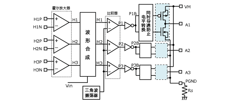

三相全无刷电机正弦波驱动中施加更大电压的方法
  下图是三相全无刷电机中以电压代替正弦波电流PWM驱动的PWM后的波形,表示通过在三相全无刷电机电源电压之间振荡的三相正弦波(各虚线),电机被施加了电压VM。

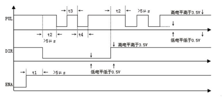

步进电机控制器接线图
步进电机控制器接线图如下:接线之前我们需要大概了解,控制器需要发送什么信号,才能控制驱动,进而操纵电机

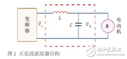

正弦波滤波原理_正弦波滤波的作用
正弦波滤波的作用是将变频输出的PWM转换成正弦波。在电机电压为50Hz时,使用正弦波滤波其畸变系数约为5% (部分品牌的变频应用后,畸变率会大于此数据)。

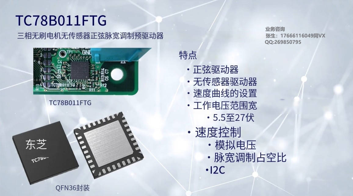

使用TC78B011FTG的无感正弦波无刷电机驱动电路
一、使用TC78B011FTG的无感正弦波无刷电机驱动电路 1. TC78B011FTG 该产品适用于服务风扇和鼓风机使用的高速电机,以及无绳真空吸尘与扫地机器人使用的吸尘电机

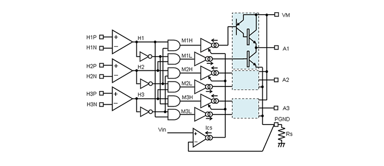

三相全无刷电机驱动的每种激励方式介绍
三相全无刷电机通常通过控制和驱动电路给电机激励来实现驱动。三相全无刷电机驱动的激励方式有120度激励驱动和正弦波激励驱动两种。三相全无刷电机驱动的每种方式都有其优缺点。总体上来看,正弦波驱动在控制精度、效率和噪声方面具有优势,但缺点是会增加系统的复杂性和成本。
