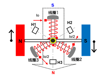

无刷电机的UVW相线和霍尔传感器的位置关系主要基于电机的极对数和换向逻辑设计,通常遵循以下原则:
  1. 空间分布对应
    • UVW三相绕组在定子上按120°电角度间隔分布,霍尔传感器(通常为3个)也按相同或特定的电角度间隔安装在定子端部,以检测转子磁极的位置。常见的配置是霍尔传感器间隔120°或60°电角度,具体取决于电机极对数。
  2. 相位同步
    • 霍尔传感器的输出信号需要与绕组的反电动势波形同步。例如,当转子磁极对准U相绕组时,对应的霍尔传感器(如H1)会输出特定电平,控制器据此触发U相绕组的通电方向(正/负),确保换向准确。
  3. 极对数影响
    • 若电机有( P )对极,则机械角度与电角度的关系为:电角度=机械角度×( P )。霍尔传感器的间隔需根据实际电角度调整。例如,对于2对极电机,机械上60°间隔对应电角度120°。
  4. 调试确定相位
    • 实际应用中,可能需通过实验(如观察霍尔信号与反电动势的相位差)微调传感器位置或控制器换向逻辑,确保电机转向和效率最优。
总结:UVW相线与霍尔线的位置关系需满足电角度匹配和换向同步,通常霍尔传感器按电角度均匀分布,具体配置需结合电机极对数和控制器逻辑确定。实际安装时,可参考电机手册或通过反电动势波形测试验证相位对齐。
