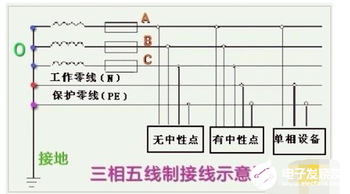

好的,“三相五线制”是一种常见的低压配电系统接线方式,主要用于需要三相动力电(380V)和单相照明电(220V)混合使用的场所,例如工厂、商场、办公楼、大型住宅楼等。
它的名称直接说明了其核心构成:

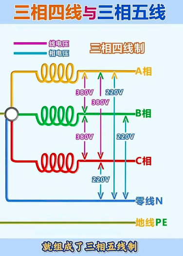

  1. 三相: 指系统中有三根相线(火线),通常标记为 L1(A相)、L2(B相)、L3(C相)。这三根相线之间提供380V的交流电压(线电压),相位差各为120度。主要用于驱动三相电机、大型空调等大功率设备。
  2. 五线: 指共有五根导线,分别是:
    • 三根相线(L1、L2、L3): 如上所述。
    • 一根零线(N线,也称中性线): 主要作用是构成单相220V供电回路(相线与零线之间),为照明、插座、电脑等单相设备供电。同时它也承载三相不平衡电流流回电源。
    • 一根地线(PE线,也称保护接地线): 这根线不参与正常电能传输,专门用于设备外壳的保护性接地。当设备内部绝缘损坏导致外壳带电时,地线能将故障电流快速导入大地,触发保护装置(如漏电保护器、空气开关)跳闸,切断电源,从而防止人身触电事故。

简单记忆:三根火线(L1,L2,L3) + 一根零线(N) + 一根地线(PE) = 三相五线制。重点在于零线(N)和地线(PE)严格分开。

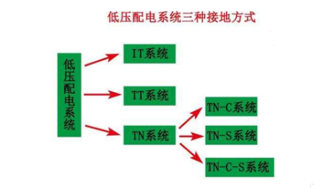

三相五线制其实是一种错误的叫法,国际标准是没有这种说法的。IEC标准对配电系统有两种分类方式。
2023-05-06 12:47:09

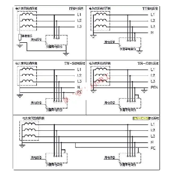

为什么三相五线漏保一用零线就跳闸?
      三相五线供电总闸是带漏电保护的经常发生跳闸的故障。首先得确认总闸带漏电保护的接线是否正确?       三相五线供电制接地系统正确的名称是TN-S系统。 TN-S系统如图

三相线制是什么意思 三相线制和三相五线制的区别
三相线制和三相五线制是两种不同的电力供电系统,其主要区别在于电压和电流的传输方式以及系统的地线设置。以下将详细介绍三相线制和三相五线制的定义、特点、区别以及应用。 一、三相线制的定义与特点

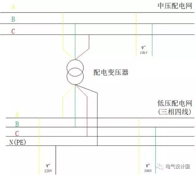

配电网的基本形式
中压配电网为三线制,标称电压为线电压。低压配电网一般为三相线或者三相五线三相标称电压为线电压(380V),单相标称电压为相电压(220V),三相线三相五线的区别主要是N线和PE线是否合并。

变压器中性点接地属于什么接地
变压器中性点接地,属于工作接地。TN系统中可分为 TN-S,TN-C,TN-C-S系统。TN-S是三相五线制,N和PE线是分开的。

线和地线能接在一起吗
按照目前普遍采用的TN—S系统(即小区居民楼的三相五线或单相三线)、TN—C—S系统(即农村居民的三相线供电、用户在计量装置前的供配电零线并接一根与进户电源相线零线同等材质、同等截面积的黄绿双色导线进户作为保护接零线三相五线或单相三线配用)的低压配电来回答;

配电系统中三相五线制接法示意图
从图中可以看出,配电变压器个次级绕组线圈末端连接在一起称为中性点O,零线N连接在中性点上并和保护地线PE一起接入大地,这个接地网络在技术上有严格的要求。
2020-11-02 16:44:06

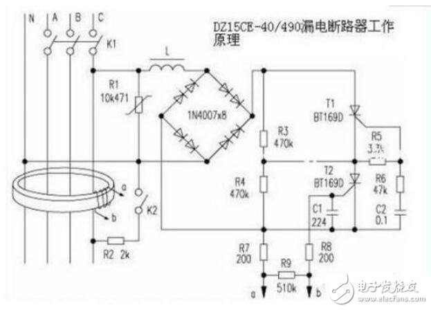

漏电保护跳闸是怎么回事,该如何接线
三相五线制系统才可以使用漏电保护,普通工厂那种三相线制供电系统(TN-C)是无法使用漏电保护装置的,一般工厂都用空气开关。先从它的原理分析三相线漏电保护的原理入手,来分析漏电保护跳闸是怎么回事,应该如何接线才对。
