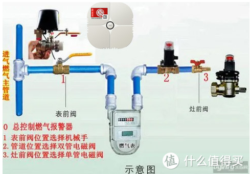

    • 高级款: 可联动紧急切断阀(需要专业人员安装),在报警时自动关闭燃气表前或表后的阀门。

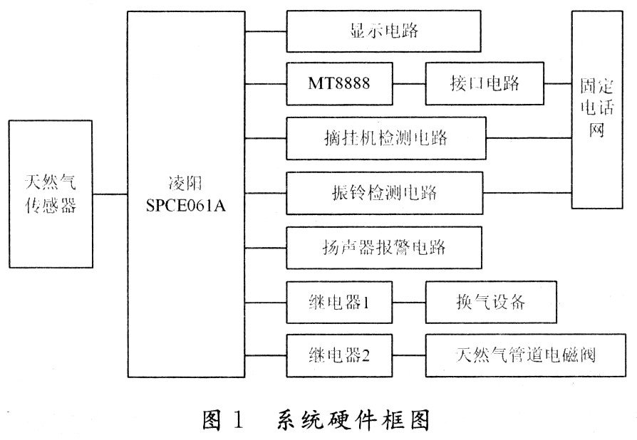

基于SPC2E061A单片机实现新型天然气传感测试系统的设计
随着人民生活水平的提高,天然气已普遍使用。但由于使用不当或疏于管理等原因导致的天然气泄漏极大地威胁着人们的生命财产安全。目前,一般的天然气报警器功能单一,或是手动复位阀门系统,性能稳定性低;而大型的监控系统又价格不菲,需专门的技术人员来管理,不适用于中小企业和家庭。

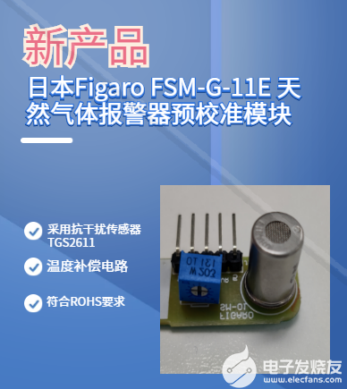

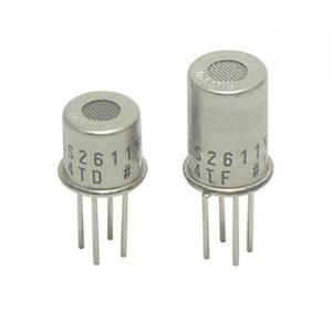

天然气报警器预校准模块FSM-G-11E介绍
近日,费加罗发布新款FSM-G-11E 天然气报警器的预校准模块,其精确的校准功能来自费加罗的温度湿度控制装置。此模块中选用的传感TGS2611-E00带有可消除酒精这类干扰气体的过滤器,因而
2022-09-29 10:21:26
