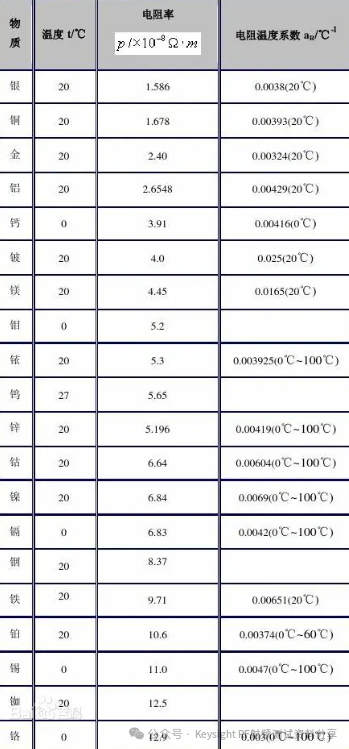

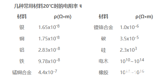

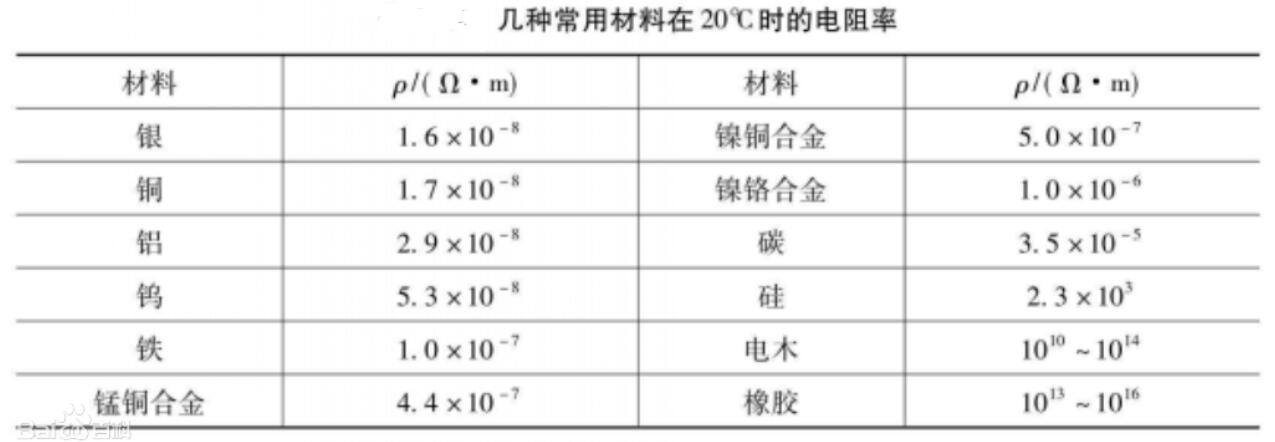

铜的电阻率(在20°C时)通常为:
1.68 × 10⁻⁸ 欧姆·米 (Ω·m)
关键点说明:
  1. 温度: 这个值是在标准参考温度 20°C 下给出的。电阻率会随温度升高而增大(铜的温度系数约为 +0.00393/°C)。
  2. 纯度: 这是指高纯度、退火态铜的典型值。杂质或冷加工会增加电阻率。
  3. 单位: 国际单位制中的标准单位是 欧姆·米 (Ω·m)。有时也会见到 欧姆·平方毫米每米 (Ω·mm²/m),其值为 0.0171 Ω·mm²/m (数值上更常用,因为和工程计算中的导线截面积单位匹配)。
  4. 范围: 非常纯的铜(如无氧铜)在20°C下的电阻率可以达到接近 1.62 × 10⁻⁸ Ω·m
总结: 最常用和标准的参考值是 1.68 × 10⁻⁸ Ω·m (或 0.0171 Ω·mm²/m) @ 20°C。如果需要更精确的值,需要指明具体铜材的纯度、状态和温度。

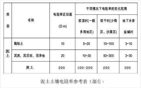

在前面我们也讲过土壤电阻率为设计地网电阻提供重要的参考依据,是在地网结构设计之前进行取样测量,土壤电阻率是否准确是受土质结构和性质不同的影响,不同形式的土壤其导电性是不同,比如:多雨地区,沙漠地

首先我们应该知道什么是土壤电阻率? 土壤电阻率介绍: 土壤电阻率和大地导电是电力系统设计中经常用到的两个基本参数,是接地系统中一个常用的计算参量,是在施工过程或之前对土壤取样测量其导电性,导电性

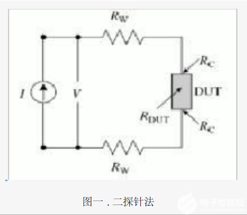

四探针法通常用来测量半导体的电阻率。四探针法测量电阻率有个非常大的优点,它不需要较准;有时用其它方法测量电阻率时还用四探针法较准。 与四探针法相比,传统的二探针法更方便些,因为它只需要操作两个探针
