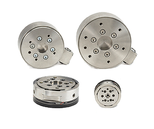

好的,我们来详细解释一下螺栓轴力传感器
顾名思义,螺栓轴力传感器是一种专门设计用来直接测量螺栓在紧固或服役过程中所受轴向拉力(即预紧力或轴力)的特殊传感器。
核心概念
  • 螺栓轴力: 指沿着螺栓轴线方向施加的拉力。这是螺栓紧固的核心目标,确保被连接件紧密贴合并提供足够的夹紧力,防止松动和失效。通常也称为预紧力
  • 传感器: 一种能够感知物理量(这里是力)并将其转换为可测量信号(通常是电信号)的装置。
工作原理
螺栓轴力传感器通常集成在螺栓连接结构中,直接承受螺栓施加的拉力,并通过内部的敏感元件将力信号转换为电信号。常见的原理包括:
  1. 应变片原理: 这是最常用的方式。传感器内部关键部位(如弹性体)粘贴有电阻应变片。当螺栓轴力施加到传感器上时,弹性体会产生微小的形变(应变),导致应变片的电阻值随之变化。通过惠斯通电桥电路,可以将电阻变化转换为微弱的电压信号,再经过放大和信号处理,即可得到精确的轴力数值。
  2. 压电原理: 利用某些晶体材料(如石英)的压电效应。当力作用在压电晶体上时,其表面会产生电荷。测量这个电荷量即可推算出作用力。这类传感器通常响应快,适合动态力测量。
  3. 压磁原理: 利用某些磁性材料在应力作用下磁导率发生变化的特性来测量力。通过线圈感应磁导率的变化,从而得到力信号。
常见结构与类型
螺栓轴力传感器往往被设计成螺栓连接中的某个标准部件,便于集成安装:
  1. 垫圈式(Washer Type):
    • 外形和尺寸类似标准垫圈。
    • 直接安装在螺栓头或螺母下方。
    • 内置应变片或其他敏感元件。
    • 是最常用的类型之一,安装方便,对原有结构改动小。
  2. 法兰式(Flange Type):
    • 传感器集成在法兰盘或螺栓头/螺母的支承面下。
    • 常用于需要测量多个螺栓或整体法兰面受力情况的场合。
  3. 螺母式(Nut Type):
    • 传感器本身就是一个特殊的螺母。
    • 直接拧在螺栓上,内部集成测量元件。
  4. 套筒式(Load Cell Type):
    • 像一个短筒,代替一段螺栓或直接串联在螺栓连接中。
    • 常用于测量较大的载荷或需要更高精度的场合。
主要应用
螺栓轴力传感器在需要精确控制和监控螺栓预紧力的场合至关重要:
  1. 关键设备安装与维护:
    • 风力发电机(塔筒连接、叶片轴承、齿轮箱等)
    • 大型压力容器、反应器法兰连接
    • 桥梁钢结构螺栓连接
    • 重型机械(挖掘机、起重机臂架连接)
  2. 制造与装配过程控制:
    • 自动化装配线,确保每个螺栓的预紧力达到精确设定值(替代或辅助扭矩扳手)。
    • 验证和校准扭矩扳手或液压拉伸器的实际输出效果(扭矩值受摩擦系数影响大,直接测量轴力更准确)。
  3. 结构健康监测:
    • 长期监测重要结构(如桥梁、建筑、船舶、航空航天结构)中关键螺栓的轴力变化,判断是否松动、过载或疲劳。
  4. 研发与测试:
    • 研究螺栓连接性能。
    • 测量紧固件在各种工况下的实际受力情况。
    • 验证有限元分析模型。
优势与特点(与传统扭矩法相比)
  • 直接测量: 直接获取轴力值,消除了扭矩-轴力转换中摩擦系数不确定性的影响(这是扭矩法最大的误差来源)。
  • 高精度: 通常能达到±1%或更高的测量精度。
  • 实时监控: 可以在紧固过程中或服役期间持续监测轴力。
  • 数据记录与分析: 便于记录紧固过程数据,进行质量追溯和失效分析。
  • 预测维护: 长期监测可预警螺栓松动或过载风险。
选择考虑因素
  • 测量范围: 所需测量的最大轴力。
  • 精度要求: 测量允许的误差范围。
  • 尺寸与安装空间: 传感器必须能安装到目标位置(如螺栓头/螺母下)。
  • 环境条件: 温度、湿度、振动、腐蚀介质等。
  • 输出信号: 模拟电压/电流、数字信号(如RS485, CAN)等。
  • 配套仪表: 是否需要显示、记录、报警等功能。
  • 成本。
总结
螺栓轴力传感器是一种精密器件,它通过巧妙设计和内置传感元件,直接、准确地测量螺栓轴向拉力(预紧力),解决了传统扭矩法依赖摩擦系数、精度受限的问题。它在保证关键结构安全、提高装配质量、实现预测性维护等方面发挥着不可替代的作用,是现代工业中测量和控制螺栓连接状态的核心工具之一。
