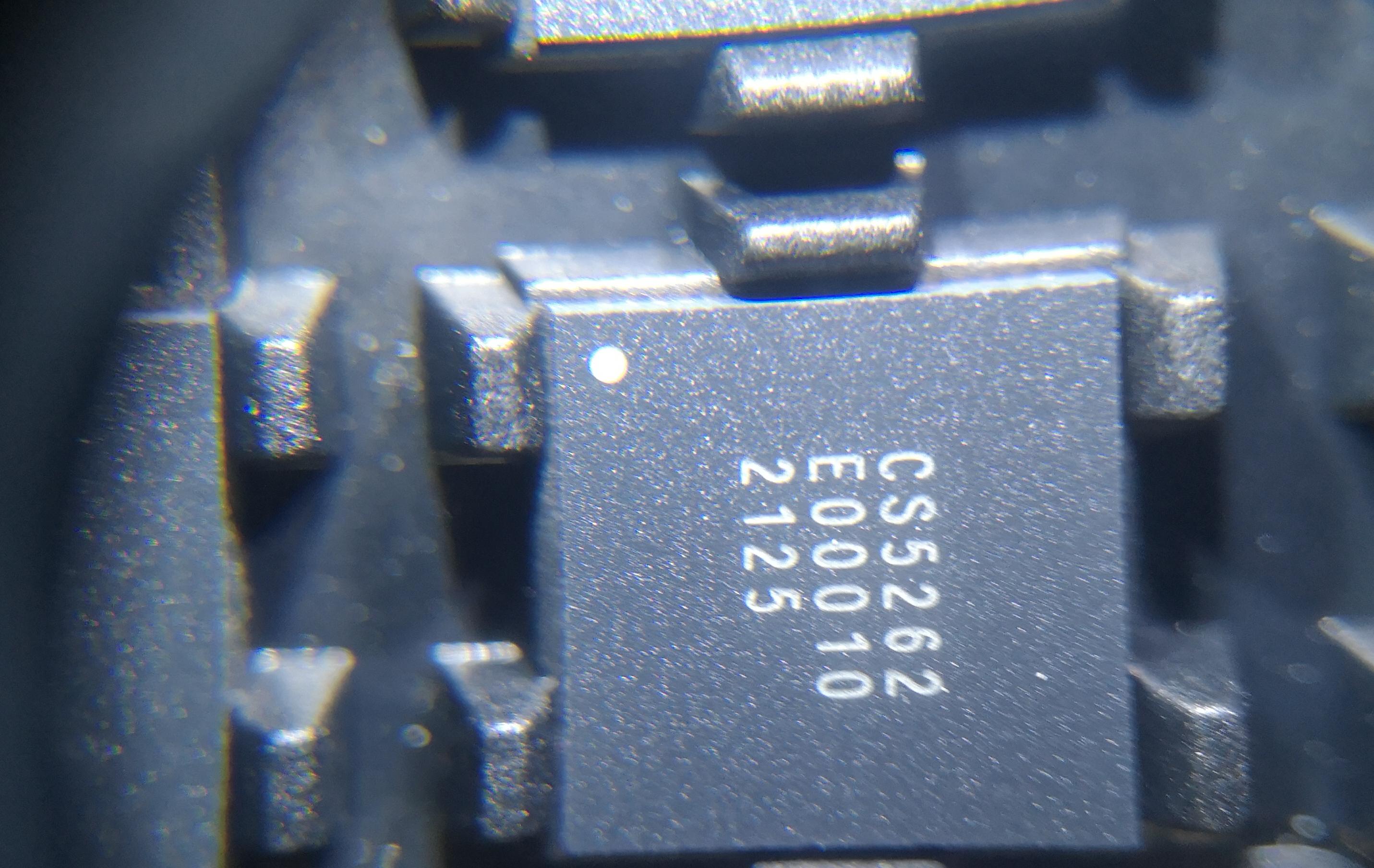

CS5262:单芯片4通道DisplayPort1.4HDMI2.0/VGA转换器
:2:0 8/10位bpc192KHz x8通道的最大音频采样率LPCM和压缩音频编码格式用于芯片控制的辅助通道、I2C主机接口CS5262在设计DPHDMI+VGA转换器产品应用场景:CS5262
Yongguodada 2022-07-14 16:28:57
