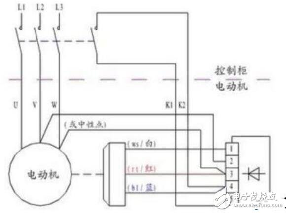

PTC绕组保护温度继电器是一种用于监测和保护电机、变压器、电磁阀等设备绕组温度的关键电子保护元件。以下是关于它的核心解释:
  1. 核心元件:PTC热敏电阻
    • 它内部的核心是一个正温度系数热敏电阻
    • 这种电阻的特性是:在正常温度范围内,其电阻值很低,接近导体;但当温度升高并超过其特定的临界温度点时,其电阻值会急剧地、非线性地增大几个数量级
  2. 工作原理:电阻突变压降驱动
    • 通常,这个PTC热敏电阻被直接嵌入或紧密安装在需要保护的绕组(如电机的定子线圈)之中。
    • 它与一个外部电子开关电路(通常包含一个三端双向可控硅、可控硅整流器或小型继电器)配合使用,串联在设备的控制回路(而非主回路)中。
    • 正常工作状态 (低温): 当绕组温度正常时,PTC处于低阻状态,其两端的压降很小,不足以触发外部开关电路。此时控制回路导通,设备可以正常运行。
    • 触发保护状态 (过温): 当绕组因过载、缺相、散热不良、堵转等原因导致温度上升并超过PTC的“跳闸温度” 时:
      • PTC的电阻值急剧增大
      • 这使得其两端的压降显著升高
      • 升高后的压降触发了外部电子开关电路。
      • 外部电子开关电路断开设备的控制回路(如切断接触器的线圈电源)。
      • 主电源被切断,设备停止运行,绕组得到保护。
  3. 主要功能:绕组过热保护
    • 预防绕组绝缘损坏: 过高的温度会加速电机/变压器绕组绝缘材料的老化、脆化,最终导致绝缘失效、匝间短路或接地故障。PTC继电器能在临界温度切断电源,防止灾难性损坏。
    • 防止火灾风险: 绕组过热是电气火灾的重要诱因,该继电器能有效降低此风险。
  4. 关键特性:
    • 自复位特性: 这是与一次性熔断器或热保护器最大的区别。当温度冷却到PTC的复位温度以下后,其电阻值会自动恢复到低阻状态,控制回路重新导通。设备在人工复位(或某些电路自动复位)后可以重新启动。
    • 快速响应: 对温度的急剧升高反应迅速。
    • 高可靠性: 无机械触点,寿命长。
    • 温度监测点精确: PTC被直接安装在绕组内部热点处,能准确反映绕组温度。
    • 电气隔离: 低压控制电路与大电流主电路隔离,安全。
  5. 应用场景:
    • 各种类型的交流/直流电机(家用电器电机、工业电机、泵电机、风扇电机等)
    • 变压器(尤其是小型干式变压器)
    • 电磁阀线圈
    • 镇流器
    • 需要防止过热损坏的绕组类器件
  6. 名称解释:
    • PTC: 指明了其核心敏感元件是正温度系数热敏电阻。
    • 绕组保护: 点明了它的应用对象和主要目的。
    • 温度继电器: 描述了其功能类似一个由温度控制的“开关”(虽然实际动作是靠电阻变化驱动电子开关实现的),在设定温度点执行“开”或“关”的动作来保护电路。
  7. 其他常见名称 (中英文对照):
    • 电机保护热敏开关 / Thermistor Motor Protection (TMP)
    • 电机保护PTC热敏电阻 / PTC Thermistor for Motor Protection
    • 电子式热过载继电器 / Electronic Thermal Overload Relay (包含PTC检测元件)
    • 品牌名:如 Klixon® (Sensata 旗下), Siemens 的 “3RB3” 系列中的PTC元件等。
  8. 关键参数选择:
    • 跳闸温度: PTC电阻发生剧增的温度。必须与被保护绕组的绝缘等级 (如 Class F = 155°C) 和设计允许的最高工作温度匹配(通常会选一个低于绝缘极限温度的跳闸点,留有安全裕量)。
    • 复位温度: PTC电阻恢复到低阻状态,允许复位的温度。通常低于跳闸温度10°C - 30°C或更多。复位温度太低可能导致频繁启动失败。
    • 额定电压/电流: 其所在控制回路的参数。
总结: PTC绕组保护温度继电器是一种利用PTC热敏电阻在绕组内部温度突升时电阻急剧增大的特性,来触发外部电路断开设备电源,从而防止绕组因过热而损坏自复位型电子保护装置。它在电机和变压器保护中应用极为广泛。
