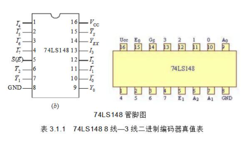

关键特性总结
  • 类型: 8线-3线优先编码器
  • 输入: 8个低电平有效输入 (I̅₀ - I̅₇, I̅₇ 优先级最高)
  • 主要输出: 3位二进制补码输出 (A̅₀, A̅₁, A̅₂)
  • 控制/扩展输入: 低电平有效使能输入 (E̅I̅)
  • 控制/扩展输出:
    • 低电平有效组选通输出 (G̅S̅,表示芯片在编码有效输入)
    • 低电平有效扩展输出 (E̅O̅,表示芯片空闲可用于级联)
  • 功能: 将优先级最高的有效输入信号编码为二进制补码输出,具有级联扩展能力。
  • 应用: 中断请求优先级控制、键盘编码、数据选择与路由、状态监测、构建更大规模编码器。
理解 74LS148 的关键在于牢记它的输入低电平有效优先级判定(最高编号输入优先级最高)输出二进制补码以及通过 E̅I̅G̅S̅E̅O̅ 实现的芯片使能和级联功能。查看它的真值表是掌握其逻辑行为最直接的方式。
