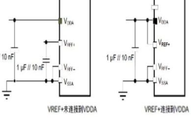

  3. 设计注意事项
    • 滤波电路:建议在VDDA引脚附近添加滤波电容(如100nF + 1µF),滤除高频噪声。
    • 接地隔离:模拟地(VSSA)应单独布线,并与数字地(VSS)单点连接,避免地环路干扰。
示例电路连接:
VDDA ──┬───[1µF]───┐
       └───[100nF]─┴─── VSSA(模拟地)

REF=referencee,VREF表示ADC的外部参考电压,如果有VREF- 引脚(根据封装而定),它必须连接到VSSA,VREF+的输入范围为2.4~VDDA(一般接VDDA)。如果没有VREF+和VREF-引脚,他们在芯片内部与ADC的电源(VDDA)和地(VSSA)相连。

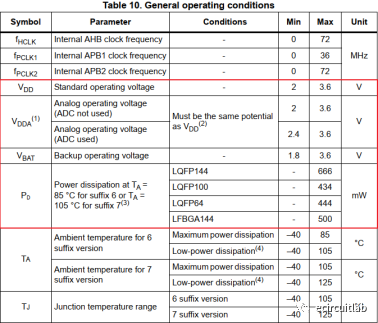

STM32F1系列的MCU电源轨比较简单,从规格书P44的Table 10可以看到,共有VDD、VDDA、和VBAT三组电源轨。

电路三部分,介绍如下:ADC 电源及参考电压(VDDA供电区域)为了提高转换精度,STM32 的 ADC 配有独立的电源接口,方便进行单独的滤波。ADC 的工作电源使用 VDDA引脚输入,使用 VSSA作为独立的地连接,VREF引脚则为 ADC 提供测量使用的参考电压。调压器供电电路(VDD/
