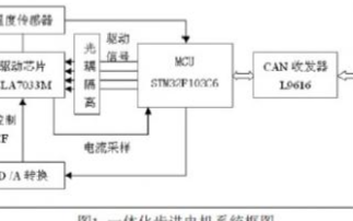

基于STM32F103C6与CAN收发器L9616实现一体化步进电机驱动器设计
本文设计的基于CAN总线的一体化两相步进电机驱动器系统框图如图1所示,包括CAN收发器L9616、MCU STM32F103C6、光耦隔离、驱动芯片SLA7033M、温度传感器和D/A转换。CAN收发器L9616接收主控核心发送过来的帧数据包,再把数据包发送给MCU。
