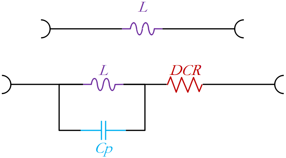

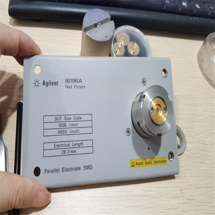

  2. LCR表(精准测量)
    • 操作要点
      • 选择电感档(L),设置测试频率(如1kHz/10kHz)
      • 清零夹具残余参数(Open/Short Calibration)
    • 关键参数解读
      • 电感量(L): 与标称值偏差±5%~20%为合格(依规格书)
      • 品质因数(Q值): Q > 10(高频应用需 >50),过低表明损耗大
      • 直流电阻(DCR): 对比规格书上限值

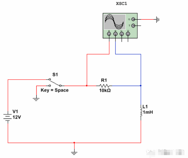

  3. 伏安法(无专用仪表)
    • 电路搭建
      信号发生器 --[串联]-- 电阻R(已知)-- 电感L -- GND
    • 计算公式
      • 电压测量: V_R(电阻两端), V_L(电感两端)
      • 感抗: ( X_L = \frac{V_L}{V_R} \times R )
      • 电感: ( L = \frac{X_L}{2\pi f} )

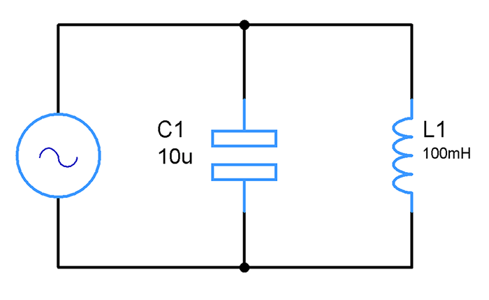

  4. Q表(高频特性分析)
    • 用于评估高频电感(如RF匹配电路)的Q值和自谐频率
    • 通过谐振原理测量,精度可达±2%
