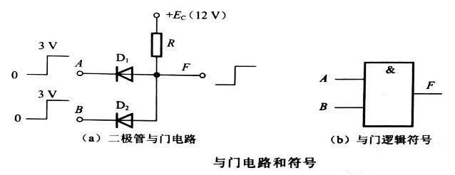

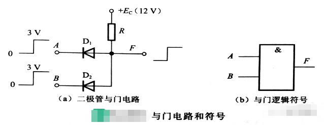

1. 与 (AND)
  • 含义:表示逻辑“与”操作。只有当所有输入条件都满足(即都为真)时,输出才为真;否则输出为假。
  • 符号表示:在逻辑符号中,常用符号包括 (如 A ∧ B)或 &(如 A & B)。中文中直接称为“与”。
  • 真值表(以两个输入 A 和 B 为例): A B A 与 B
  • 示例:如果“下雨”(A)与“带伞”(B)都为真,则“不被淋湿”(输出)为真;否则(如没下雨或没带伞),输出为假。

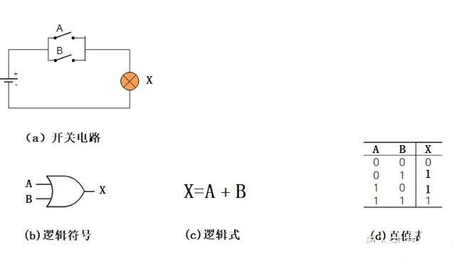

2. 或 (OR)
  • 含义:表示逻辑“或”操作。只要有一个或多个输入条件满足(即至少一个为真),输出就为真;只有当所有输入都为假时,输出才为假。
  • 符号表示:在逻辑符号中,常用符号包括 (如 A ∨ B)或 |(如 A | B)。中文中直接称为“或”。
  • 真值表(以两个输入 A 和 B 为例): A B A 或 B
  • 示例:如果“有会员卡”(A)或“消费满100元”(B)至少一个为真,则“获得折扣”(输出)为真;否则(如两者都假),输出为假。

逻辑运算——OR电路介绍
这种电路的逻辑符号如图中( b ),逻辑关系式是:X=A+B,如图中( c ),即若输入中有“1”,则输出为“1”。若全部输入“0”,则输出为“0”。
