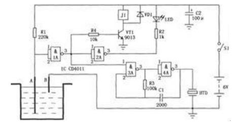

简易水位控制器电路图详解
水位控制器是指通过机械式或电子式的方法来进行高低水位控制,可以控制电磁阀、水泵等,成为水位自动控制器水位报警,从而来实现半自动化或者全自动化。

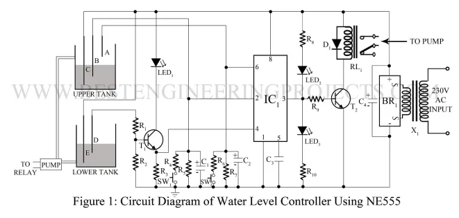

使用NE555的水位控制器电路
这是一个称为使用555的水位控制器的电路,它持续监测头顶和地面水箱中的水位,并在头顶水箱中的水位低于预定水位时打开泵,并在达到最大预设水位时关闭泵,以免溢出。

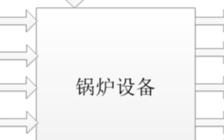

虹润NHR-5300系列温控/调节仪在锅炉设备控制中的应用
锅炉设备是一个复杂的控制对象,主要输入变量是负荷、锅炉给水、燃料量、减温水、送风和引风等;主要输出变量是汽包水位、蒸汽压力、炉膛负压、过剩空气等。因输入变量与输出变量相互关联,如果蒸汽负荷发生变化

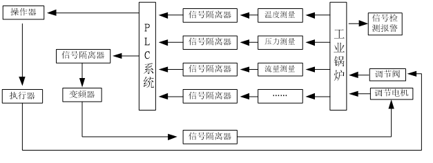

信号隔离锅炉控制系统中的应用
科学技术飞速发展,锅炉PLC控制系统的应用由开始的锅炉数据监视逐渐发展到水位控制,压力控制,燃烧控制以及流量计量等,其可靠性直接影响到锅炉的安全和经济运行。目前,锅炉控制系统大多处于强电电路和强电设备形成的恶劣电磁环境中,在两个设备之间加装信号隔离是合理解决干扰的方法之一。

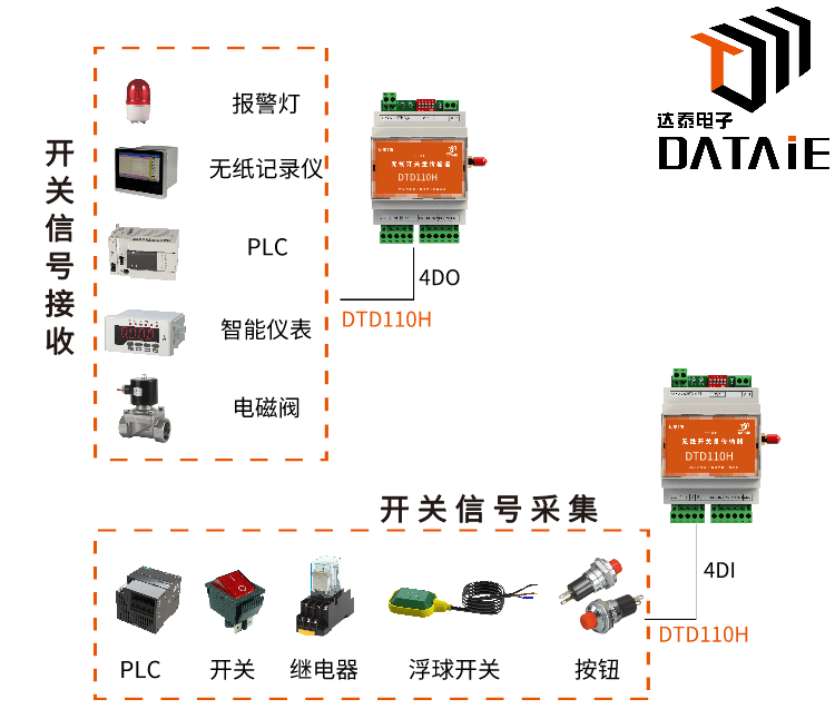

水池水位自动控制器如何征服污水水池?
水池水位自动控制器的应用范围广泛,涵盖了工业、农业及生活用水等多个关键领域。下面,我们将详细阐述如何利用达泰水池水位自动控制器,来实时监测并准确控制各个应用场景下的水池水位,实现水资源的合理分配
