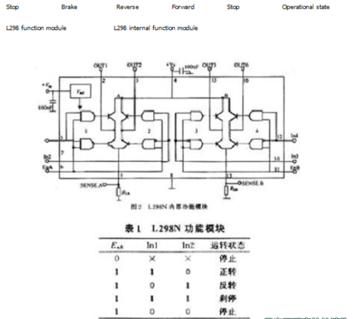

请问L298电机驱动为什么加四个二极管呢?
L298电机驱动为什么加四个二极管这个是功能表这个是原理图

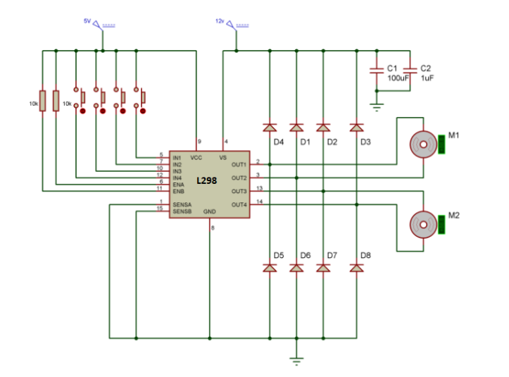

使用L298的双向电机控制器电路
控制两个电机的H桥电机驱动器ICL298。让我们看看这个IC L298是如何工作的,以及如何在这个电机控制器电路中使用它。

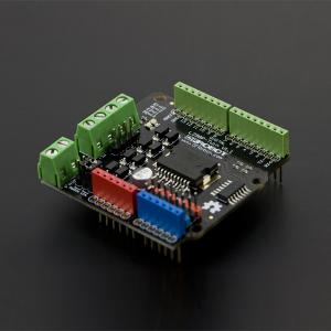

dfrobotArduino平台双路电机驱动扩展板简介
这是一款基于L298芯片的Arduino平台双路电机驱动扩展板,可以直接插入Arudino控制板使用。
