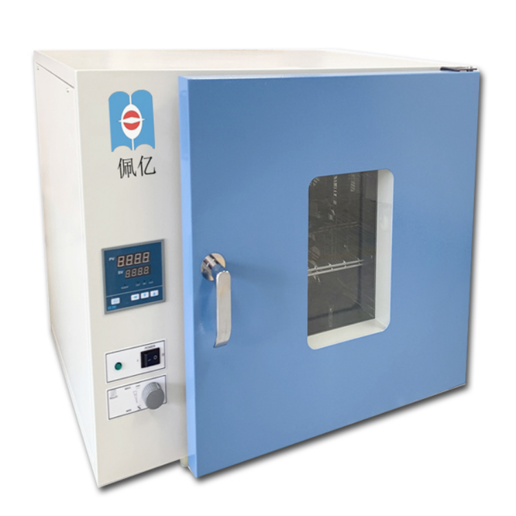

好的,鼓风干燥箱的使用方法(中文版)如下,分为几个关键步骤和注意事项:
⚙ 一、使用前准备
  1. 确认状态:
    • 检查干燥箱内是否清洁干燥,无杂物、水渍或上次实验的残留物。
    • 检查电源线、插头是否完好无损。
    • 确保仪器处于水平稳固状态。
  2. 装载样品:
    • 将待干燥或烘烤的样品(物品)放入干燥箱内的工作室中。
    • 重要原则:
      • 不重叠: 样品不?可堆叠、层叠放置,需平铺在搁板上,确保留有充足的空间让热空气自由循环(通常间隔至少2-3厘米)。
      • 不超载: 样品总体积不?应超过工作室容积的2/3,避免阻挡风道,影响温度均匀性。
      • 选对容器: 如果使用容器(如培养皿、称量瓶、玻璃器皿、搪瓷盘),确保它们耐高温(材质如玻璃、陶瓷、不锈钢、搪瓷)。禁用塑料容器(除非明确标有耐高温、可烘烤)。
      • 液体样品: 液体请使用适当的容器(如蒸发皿、烧杯)盛放,不要直接倒入箱内。装载时要特别小心避免倾洒。
      • 易燃易爆物品禁止: 绝对禁止?干燥或烘烤易燃、易爆、易挥发、有毒物品以及强酸强碱!
  3. 关门:
    • 轻轻但紧闭合箱门,确保门封条完好,密封良好。很多干燥箱需要稍稍用力关紧以保障密封性能。
? 二、设置与启动
  1. 通电: 接通电源。
  2. 打开电源开关: 找到面板上的电源开关(通常标记为“电源”、“开关”或“Power”),按一下或拨到“ON”的位置。此时通常会有电源指示灯(如绿色)亮起,显示屏可能点亮。
  3. 打开风机开关: 找到面板上的风机开关(通常标记为“风机”、“风扇”、“Wind”或“Blower”),将其打开(ON状态)。这是鼓风干燥箱的关键步骤! 风机启动,开始强制热风循环,保证箱内温度均匀。风机指示灯(常为黄色)通常会亮起。
  4. 设定温度:
    • 使用温控器上的温度设定按键(通常有“▲”加温键、“▼”降温键或旋钮)。
    • 观察显示屏上的设定值(SV)或目标值(SET),将其调节到您所需的干燥/烘烤温度。具体温度取决于您的样品性质(例如:玻璃器皿干燥 100-120°C,杀菌 160-180°C,土壤或谷物水分测定根据标准温度)。如果不确定,请查阅相关操作规程或文献资料,或咨询经验丰富的人员。
    • 注意操作温度范围不要超过干燥箱的最高允许温度。
  5. 启动加热:
    • 通常设置好温度后,仪器会自动开始加热。有些型号可能需要按一下“启动”、“运行”或“加热”(英文如“RUN”、“HEAT”)按键。
    • 加热指示灯(通常为红色?)点亮,表示加热管正在工作。显示屏上的实测温度值(PV) 开始缓慢上升。此时风机保持运转。
? 三、运行中监控
  1. 预热/升温: 等待箱内温度上升并稳定在设定的目标温度值附近。这个过程可能需要10-30分钟或更长时间,取决于设定温度的高低和箱内装载量。
  2. 开始计时: 当实测温度达到或非常接近设定温度时,开始计算样品的处理时间(干燥时间、烘烤时间)。
  3. 监控状态:
    • 温度观察: 定期观察温度显示器上的实测温度(PV),确保其稳定在设定值(SV)附近(通常在±几度内波动是正常的)。
    • 指示灯检查: 观察指示灯状态(电源、风机、加热),加热灯?会随着温度达到和保持而自动明灭,这是温控器正常工作的表现。
    • 异常状况: 注意是否有异常噪音、异味或冒烟(如有立即断电处理并报告!)。
? 四、结束使用
  1. 停止加热(提前操作):
    • 在设定的处理时间结束时,先立即关闭加热开关(将“加热”按键切换到OFF状态,或设置温度到接近室温的值)。此时风机依然保持开启状态
    • 让风机继续运行一段时间(非常重要!!):目的是让加热管残余热量和箱内高温被高速气流带走,快速降温。强制风冷可以保护设备(特别是风机附近的电气元件)不被高温损坏。
  2. 等待降温:
    • 等待温度自然降低到一个安全的温度(通常建议至少降到50-60°C或更低,视样品而定)。
    • 在温度很高时切勿急于开门:
      • ⚠️ 烫伤危险! 高温热浪会灼伤皮肤和呼吸道。
      • ⚠️ 损坏设备风险! 突然的冷空气冲击(尤其环境温度较低时)可能导致玻璃门爆裂或加热元件等损坏。
  3. 关闭风机: 当温度下降到安全范围后(如60°C以下),关闭风机开关
  4. 取出样品:
    • 戴上合适的隔热手套?,小心地打开箱门(可能会有少量热风或热气散出)。
    • 小心取出样品(及容器),注意高温烫伤。可将热的样品放置在耐热的石板、石棉网或专门的耐热垫上冷却。
  5. 关闭电源与清洁:
    • 关闭电源总开关(如有),拔掉电源插头。
    • 让箱门保持微开状态(如果可能),帮助箱内彻底散热和散发湿气(防止冷凝)。
    • 待箱体完全冷却后,清洁箱体内外(如有需要,用干燥软布擦拭,避免强腐蚀性清洁剂)。
⚠ 重要注意事项与安全规范
  • 安全第一! 始终遵守实验室安全操作规程。
  • 阅读说明书: 使用前务必仔细阅读设备附带的使用说明书,了解该型号的具体操作、功能、参数和安全要求。不同品牌型号可能会有细微差别。
  • 温度限制: 绝对不要超过干燥箱允许的最高工作温度!
  • 禁用物品: 严禁放入?易燃、易爆、强酸、强碱、腐蚀性物质、有机溶剂(如乙醇、丙酮、乙醚)、塑料(不耐高温的)、橡胶、强挥发性物品等,以防引起?火灾爆炸或损坏设备!
  • 良好通风: 干燥箱应放置在通风良好、干燥清洁的环境中。设备本身或附近不要堆放易燃物品。背后散热孔至少离墙10-15cm以上。
  • 避免骤冷骤热:
    • 高温运行时或刚停机时,切勿突然打开箱门。
    • 切勿将冷样品直接放入已升温的箱内(应等其达到设定温度后再放入)。
    • 高温样品取出后应放在耐热物体上缓慢冷却(避免放在冷桌面或不耐热材料上)。
  • 定期维护: 按要求定期清洁(断电冷却后),检查门封条、风机、温控系统是否正常。必要时请专业人员维护。
  • 看管: 干燥箱运行期间,操作人员不应长时间离开,要经常观察设备运行状态。
常见用途举例
  • 烘干玻璃器皿、金属器具。
  • 食品、药品、化工等行业原料和产品的烘干或热处理。
  • 测定物料、土壤、谷物等的含水量(需配合烘后称重)。
  • 材料老化试验(需要恒温环境时)。
  • 热固化、热聚合反应。
  • 灭?菌(通常需160°C以上,保持1-2小时。注意不是所有微生物都能用此法杀灭)。
总结关键步骤口诀: 准备妥当装好样 → 通电源→ 开电源→ 开风机→ 设温度→ 等升温/稳定→ 开始计时 → 到时先关加热→ 开风机降温 → 降温后关风机→ 断电→ 安全开门→ 取样品→ 清洁。 牢记安全,规范操作!
