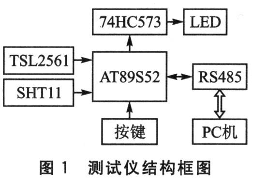

AT89S52单片机对太阳能发电系统参数测试仪的设计
该测试仪以AT89S52单片机为核心,外接温湿度传感器SHTll、照度传感器TSL2561、四位共阴数码管、RS485总线通信接口以及显示切换按键。单片机上电工作后,对当前温度、湿度、光强度进行实时
