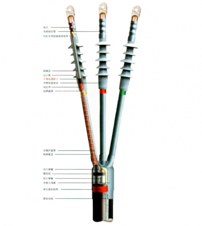

  1. 高压电缆终端头
    • 功能: 安装在电缆的末端,作为电缆与外部设备(如变压器、GIS、开关柜、架空线)的连接点。
    • 子类型:
      • 户内终端: 安装在室内,环境相对较好,结构相对轻便。
      • 户外终端: 安装在室外,需要抵御日晒、雨淋、温差、污秽等恶劣环境。通常带有防污闪设计的伞裙(硅胶或瓷质)。
      • GIS终端 / 全密封充气终端: 用于直接连接到气体绝缘金属封闭开关设备的终端,结构特殊,要求气密性好。
      • 变压器终端: 用于直接连接到变压器油箱上的专用终端。
    • 典型接口: 接线端子(铜鼻子/铝鼻子)、平板式连接、插入式连接等。
    • 关键要求: 优异的电绝缘性能(尤其防沿面放电)、优异的密封性(防潮气入侵)、良好的机械强度、与环境的适应能力(紫外、盐雾等)。
