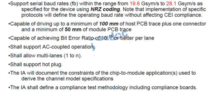

高速串行协议系列之CEI-28G-VSR的通道损耗定义
应用的就是CEI-28G-VSR协议,所以这个协议应用还是比较广的,如下是这个协议的一个简单特性。 我们可以看到的比较明显的是它不是一个特定的速率,而是从19.6Gsym/s到28.1Gsym/s的一个范围,注意到这个单位不是Gbps而是Gsym/s,这个是波特率单位,其实波特率也可以理解为速率,只是表达
