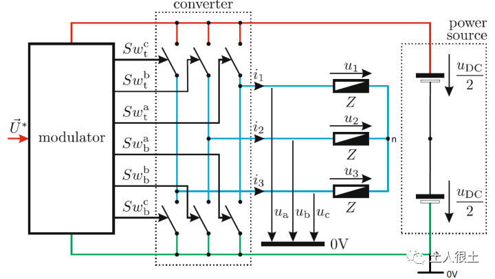

在STM32微控制器上实现空间矢量脉宽调制(SVPWM)是驱动三相电机(如BLDC或PMSM)的关键技术。以下是实现步骤和要点:
1. SVPWM基本原理
  • 目标:通过组合6个基本电压矢量,合成近似圆形的旋转磁场,提高电压利用率。
  • 关键步骤

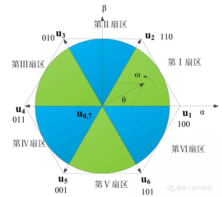

    1. 扇区判断:根据电压矢量的角度确定当前所在的扇区(共6个扇区)。
    2. 矢量作用时间计算:计算两个相邻矢量及零矢量的占空比。
    3. PWM波形生成:通过调整定时器的占空比输出合成的矢量。

  1. 输入电压矢量:将目标电压(Vα, Vβ)转换为极坐标系(幅值、角度)。
  2. 确定扇区
    • 计算角度θ,确定所在扇区(0~5)。
  3. 计算占空比
    • 根据扇区,计算相邻矢量作用时间(T1, T2)和零矢量时间(T0)。
    • 归一化为定时器的计数值。
