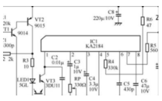

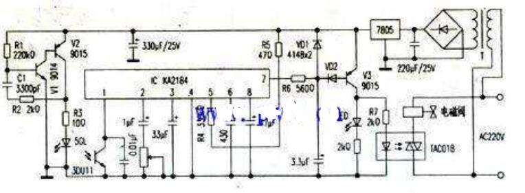

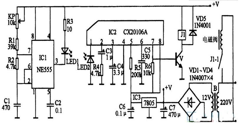

红外感应水龙头洗手器电路图
红外感应水龙头洗手器,是通过控制电磁阀的开关以达到自动节水的目的。电路见附图。供电部分通过变压器降压整流,再经过三端稳压块7805给专用电路KA2184及红外线发射电路供电。V1、V2,B1、C1组成40kHz振荡器,其输出驱动5GL发出红外线。
2020-04-04 16:59:00

基于555芯片的红外感应自动水龙头电路
本例电路利用555芯片,LM567通用锁相环电路音调译码器芯片和红外发射接收管组成的红外开关控制电路,可用于自动水龙头的控制。
2019-10-01 15:00:00

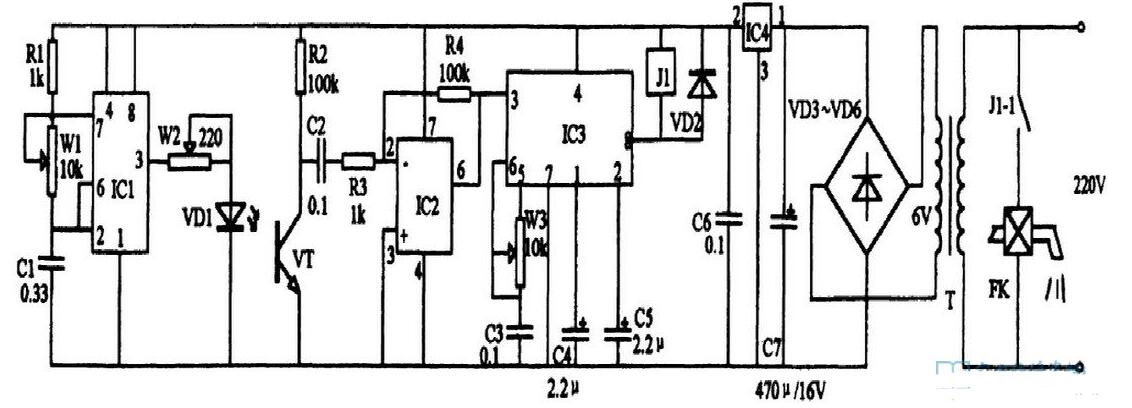

光电式自动水龙头电路分析
本文介绍的自动水龙头采用红外光电控制方式实现对水龙头的自动控制,可用于家庭,也可用于公共场所,以防止交叉感染。电路如下图所示, IC1 组成振荡频率为 40kHz的脉冲振荡器,驱动红外发光二极管 LEDI 发出调制红外光。
话多显蠢 2021-04-22 06:31:52
光电式自动水龙头电路图
2020-03-15 16:36:00

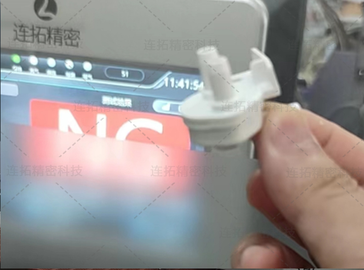

水龙头开关气密性检测自动化生产线解决方案
水龙头作为卫浴系统的重要组成部分,其使用环境对水龙头的密封防水性能有比较高的要求,尤其是智能水龙头的配件防水,只有防水达标水龙头开头的质量与稳定性才能更上一层楼。这里我们一般使用连拓精密水龙头开关
2023-06-16 09:16:44
