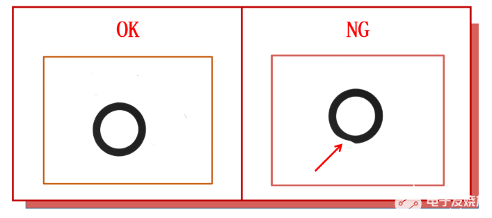

谈谈机器视觉检测设备检测O密封圈尺寸!
`  O密封圈是一种最常见的密封件,具有结构简单、成本低廉、密封性能良好、安装使用方便等特点,是一种具有很强适应性的密封件,其性能会直接影响设备的正常工作。而密封圈的尺寸公差,特别是截面直径公差

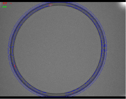

基于机器视觉的密封圈表面缺陷检测
密封圈放置在合适的光源正下方,将工业智能相机搭载光源正上方。用相机模拟数据传输线或者以太网接口将相机数据传送到嵌入式系统中。这样密封圈的图像就采集到图像识别系统中了,我们就可以在该嵌入式系统内对该图像进行算法识别,判断所拍密封圈是否为合格产品。
