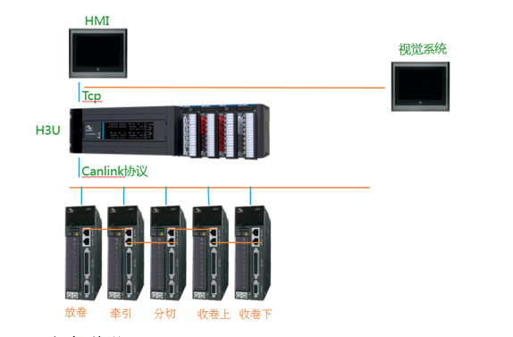

收放卷张力控制+标签视觉检测电气系统方案的介绍
: 收放卷:材料恒张力,无外部卷经摆臂等检测机构,通过锥度实现张力恒定控制,要求收放卷材料运行不抖动,不拉伸; 定位精准:与视觉系统上位机采用Tcp通讯方式,对视觉系统检测出的不良品信号,对其进行精准位置分析,保证不良
2020-09-11 15:21:19

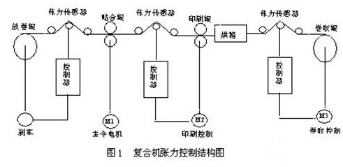

采用SIEMENS S7-200小型PLC在复合机张力控制系统中的应用
某印刷厂的台湾产JHML-T1000型湿式复合机原有的微机控制系统,采用各种板卡(信号采集输入卡、各种控制输出卡、张力控制板、显示卡等)和总线的分散控制结构。因年代久远和生产环境的影响以及没有对生产过程实施有效的张力控制,引起系统的不稳定。
2019-09-17 08:04:00

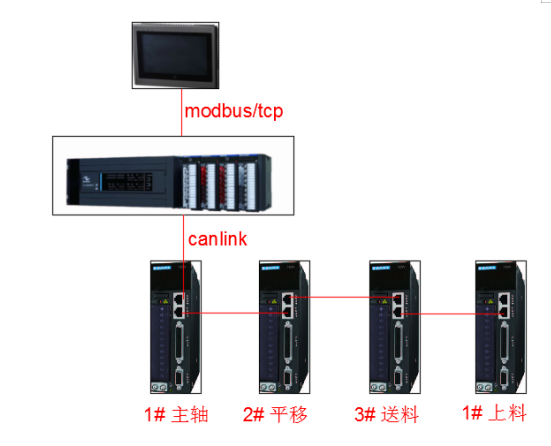

三轴缠绕机设备就是应用在生产热风管上
HMI与PLC通过以太网口作modbus-tcp通讯进行数据交互,PLC以脉冲+CANlink总线方式对伺服进行定位和送料轴的张力控制,PLC实时读取伺服的运行状态和故障信息,平移轴分频输出到主轴以实现平移轴与主轴的速度同步
2021-04-27 15:20:20

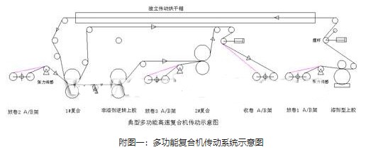

基于总线技术和汇川变频器的多功能复合机传动系统的设计
从上图中可以看出,系统中至少需要考虑7段张力,这几段张力控制可以根据机械的空间结构,来确定是安装张力传感器还是安装浮动辊,对于汇川变频传动装置而言,无论是浮动辊模式还是张力传感器模式,其信号的性质都是一样,采集标准的0-10V信号或4-20MA 的电流信号。
2019-06-18 08:09:00
