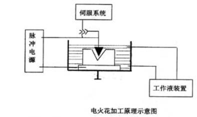

电火花加工放电状态
电火花加工是一种利用电能和热能进行加工的新工艺,俗称放电加工电火花加工与一般切削加工的区别在于,电火花加工时工具与工件并不接触,而是靠工具与工件间不断产生的脉冲性火花放电,利用放电时产生局部、瞬时的高温把金属材料逐步蚀除下来。由于在放电过程中有可见火花产生,故称电火花加工

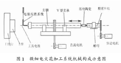

微细电火花加工的组成特点与系统设计
根据以上微细电火花加工的特点分析,在参阅大量国内外有关微细电火花加工及相关的技术研究成果基础上,设计并研制了一台微细电火花加工系统原理样机。该系统分为机械和电气两大部分,机械部分主要由4 个部分

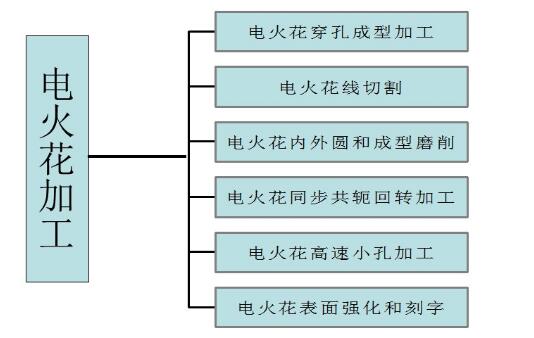

电火花加工有哪些类型
电火花加工在电加工行业中应用最为广泛的一种加工方法,约占该行业的90%。按工具电极和工件相对运动的方式不同,大致可分为电火花成型加工、线切割加工电火花磨削加工电火花同步共轭回转加工电火花高速

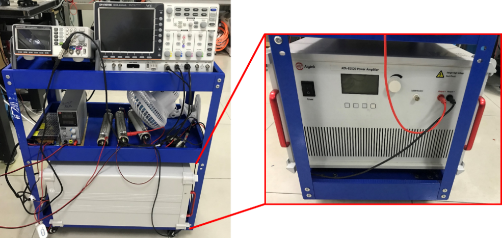

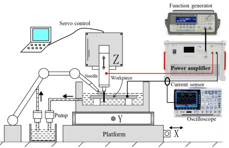

ATA-61520功率放大器在电火花加工中的应用
实验名称:ATA-61520功率放大器在电火花加工中的应用实验原理:电火花加工(Electrical discharge machining, EDM)是通过在工具电极和工件电极之间施加高频脉冲电压
Agitek电子 2020-05-29 13:56:04

电火花加工实验
实验原理:电火花加工(Electrical discharge machining, EDM)是通过在工具电极和工件电极之间施加高频脉冲电压来将工具电极和工件电极表面之间某一相对间隙最小处或绝缘强度
2020-05-21 11:32:41
实验名称: Aigtek功率放大器ATA-61520在电火花加工中的应用 实验原理: 电火花加工(Electrical discharge machining, EDM)是通过在工具电极和工件电极
2020-03-23 14:35:26

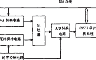

线切割机放电间隙控制系统的软硬件设计和应用方案分析
电火花加工与切削加工不同,属于“非接触加工”。电火花加工中,随着放电间隙大小的变化影响电极与工件蚀除量的现象称为问隙效应。电火花加工中放电间隙的大小和状态,对加工工艺指标有着极其重要的作用。在加工
