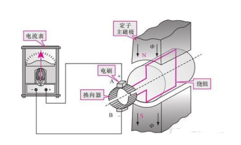

  2. 工作过程:
    • 步骤一:建立磁场: 励磁系统向转子绕组通入直流电(励磁电流),在转子铁芯周围产生一个恒定(但空间分布不均匀)的磁场。这个磁场由北极(N极)和南极(S极)组成。
    • 步骤二:旋转磁场: 原动机驱动发电机转子旋转。由于定子是固定的,随着转子的旋转,由转子产生的磁场也相对于定子做旋转运动。这就在定子绕组所处的空间形成了一个旋转的磁场

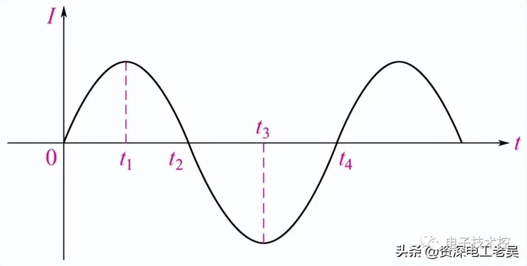

    • 步骤三:切割磁感线: 定子电枢绕组(导体)是静止的,但其所在的空间磁场在不断改变方向和强度(旋转磁场的效果相当于磁场扫过定子绕组)。因此,对于定子绕组中的每一匝线圈来说,穿过它的磁通量随着磁场的旋转而不断周期性变化(增大、减小、方向反转)。这相当于导体在“切割”变化的磁感线。
    • 步骤四:感应电动势: 根据法拉第电磁感应定律,在穿过定子绕组的磁通量发生周期性变化时,会在定子绕组的每一匝线圈中感应出电动势。由于磁场是旋转且极性交替的,这个感应电动势的大小和方向也随时间作周期性变化,即产生交变电动势
    • 步骤五:输出交流电: 定子绕组通常按照特定规则连接(如星形Y或三角形△)。将绕组感应出的交变电动势引出并连接到负载上,就产生了交流电流,完成了机械能到电能的转换。电流的大小和频率取决于磁场的强度(励磁电流大小)、转子的转速以及定子绕组的结构和匝数。

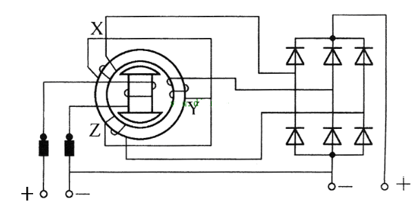

汽车交流发电机工作原理
交流发电机定子的三相绕组按一定的规律嵌套在发电机的定子槽内,彼此互差120°电角度。当转子磁场绕组接通直流电源时,转子的爪极被磁化为N极和S极。其磁力线由N极出发,穿过转子与定子之间很小的气隙进入定子铁心,最后又通过气隙回到S极。
