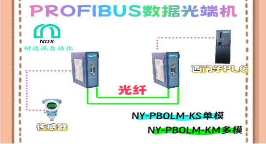

小设备解决大问题!耐达讯自动化Profibus数据光端机与传感器的“隐藏联动”!
Profibus数据光端机与传感器的主从连接逻辑——耐达讯自动化Profibus这套工业通信的“黄金组合”,接对了才是高效生产的关键!

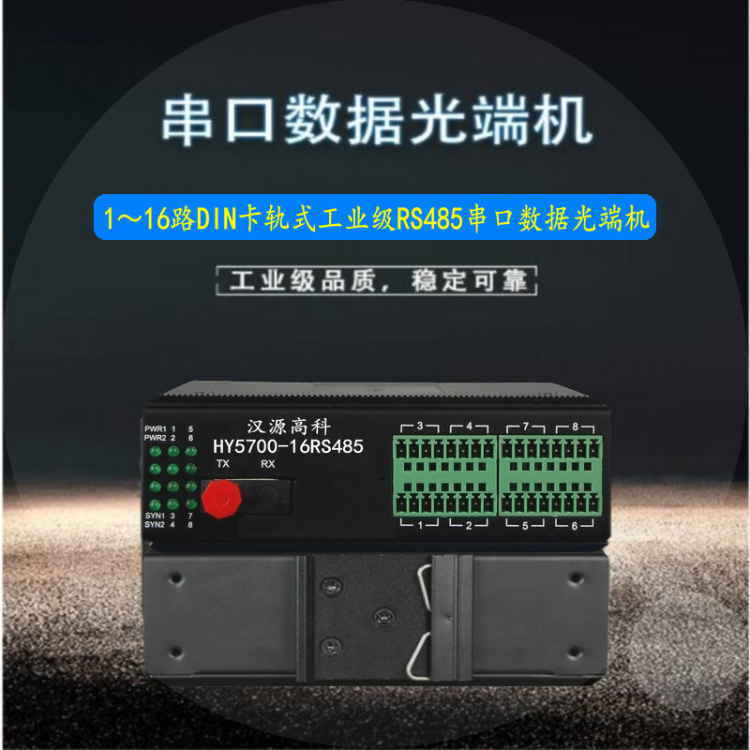

汉源高科工业级RS485数据光端机HY5700-16RS485串口数据光纤传输设备

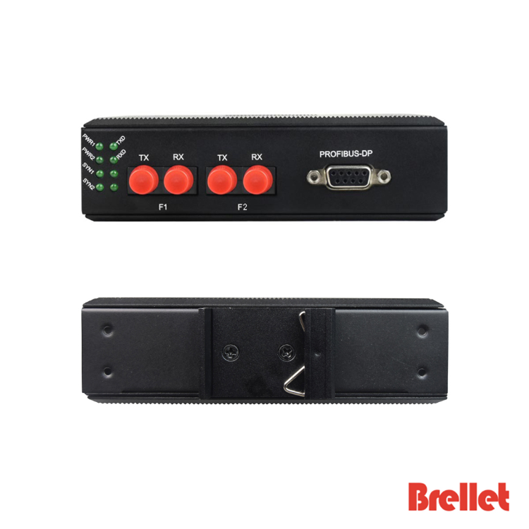

供应RS485工业级环网型Profibus-DP总线数据光端机

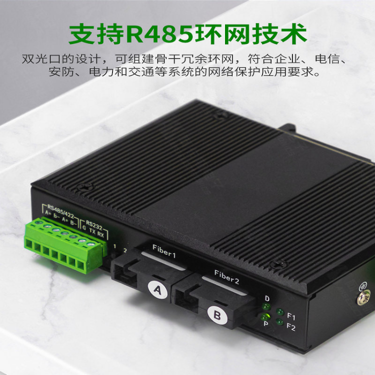

汉源高科工业级环网型RS485/232数据光端机 工业导轨式485光纤收发器中继器延长器

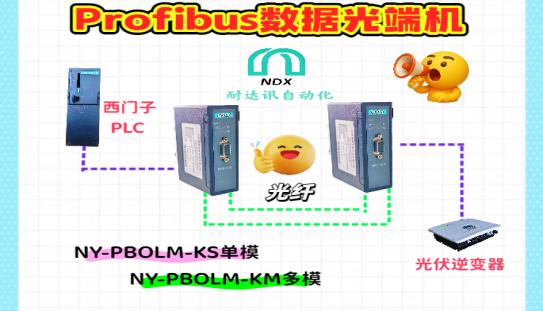

光伏数据"黑洞"终结者:耐达讯自动化PROFIBUS数据光端机让逆变器"开口说话"!
,让数据采集如"盲人摸象",效率暴跌,损失动辄百万! 别慌!耐达讯自动化Profibus数据光端机,专治各种"通信失联"!核心秘诀——精准主从站接驳法则: 主站(PLC/SCADA系统):必须接光端机A端!RS485接口→Profibus光端机(A端)→光纤链路,终端电阻设为ON,波特率

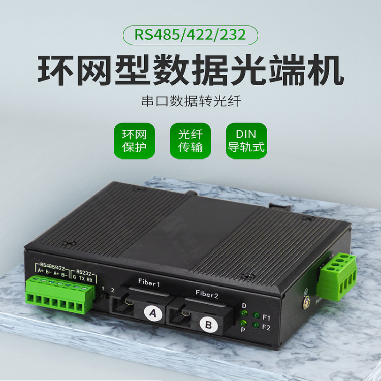

汉源高科环网型485串口光端机 工业级环网自愈型1路RS485/232/422三合一数据光猫/光端机
