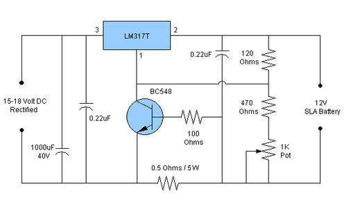

以下是使用著名的 IC LM 317 的铅酸电池充电器原理图。该电路提供正确的电压来为 12v 密封铅酸电池或 12v SLA 电池充电充电电流可通过1k电位器调节。这种密封铅酸蓄电池充电器电路

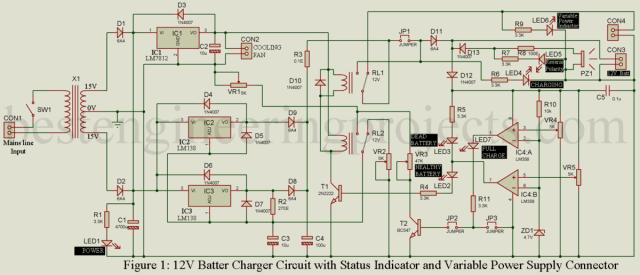

 互联网上有很多 12V铅酸电池充电器电路,但不包括电池状态指示灯。如果您想知道电池的状态,例如没电、充电或正在充电,您需要一个额外的电路。为了解决这些问题,我们结合了三种不同的电路,因此可以进行

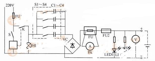

220V市电经熔丝FU1、继电器开关K、4组开关S1~S4到4组电容C1~C4降压,加到VC进行桥式整流,输出直流电压,经过分流器采样由电流表PA显示充电电流,再经次级熔丝FU2到接线柱输出。
