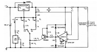

    • 典型铅酸充电器电路原理图参考: 我可以描述一个常见的基于开关电源(如Buck降压)和专用充电管理IC(如UC2906)的12V铅酸电池三段式充电器的核心电路原理框架
      • 输入级: 交流输入(如220V AC)经过保险丝、EMI滤波、整流桥(或DC输入直接接入)得到高压直流。
      • 功率转换级: (通常采用Buck拓扑) 由PWM控制IC(如UC3843/UCC38C43等)驱动功率MOSFET,配合储能电感和续流二极管/同步整流管,将高压直流降压为所需的充电电压。电流检测电阻串联在输出回路。
      • 充电控制核心: 专用铅酸电池充电管理IC(如UC2906)。它负责:
        • 接收来自电流检测电阻的电流信号和来自电池端的电压信号。
        • 实现三段式充电逻辑:恒流阶段(CC - 控制占空比维持设定电流)、恒压阶段(CV - 控制占空比维持设定的吸收电压)、浮充阶段(Float - 维持更低的浮充电压)。
        • 集成温度补偿输入(连接NTC热敏电阻到电池端)。
        • 提供充电状态指示。
        • 包含各种保护(如过压、过流、短路、超温)。
      • 反馈环路: 充电管理IC的输出(电压误差放大器和电流误差放大器输出)去控制PWM IC的COMP引脚,调整占空比。
      • 输出级: 滤波电容,输出端子(正负极)。通常包含防反接保护电路(如用MOSFET)。
      • 辅助电源: 为PWM IC、充电管理IC、风扇(如需)提供低压直流工作电源(通常来自一个小辅助反激电路或线性稳压器)。
    • 设计关键点提醒:
      • 精确的电压设定: 恒压充电电压(通常为 2.45V/单体 @ 25°C)、浮充电压(通常为 2.25-2.30V/单体 @ 25°C)必须准确,且最好有温度补偿(-3mV to -5mV/单体/°C)。
      • 电流检测电阻: 功率和精度要求高,阻值需精确计算。
      • 功率回路布局: 输入电容、开关管、电感/变压器、续流管、输出电容形成的功率回路面积要极小,使用短而粗的铜箔连接。
      • 地线分离与控制: 区分功率地(PGND)和信号/控制地(AGND),单点连接。采样信号(电流、电压)走线远离噪声源。
      • 散热设计: 功率开关管、续流管、电感、电流检测电阻发热大,需足够散热铜箔,必要时加散热器。
      • 安全间距: 初级高压区域满足安规要求的爬电距离和电气间隙(如输入保险丝后到次级隔离部分)。
      • 保护电路: 输入保险丝、输出过流/短路保护、防反接保护、芯片自身保护功能(过压、过温)必须完备。
