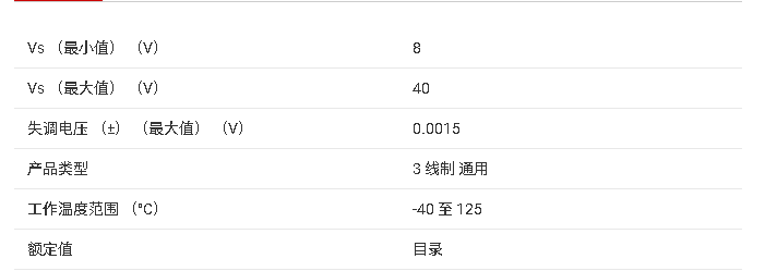

TI特殊功能放大器XTR111
2022-12-01 14:42:42

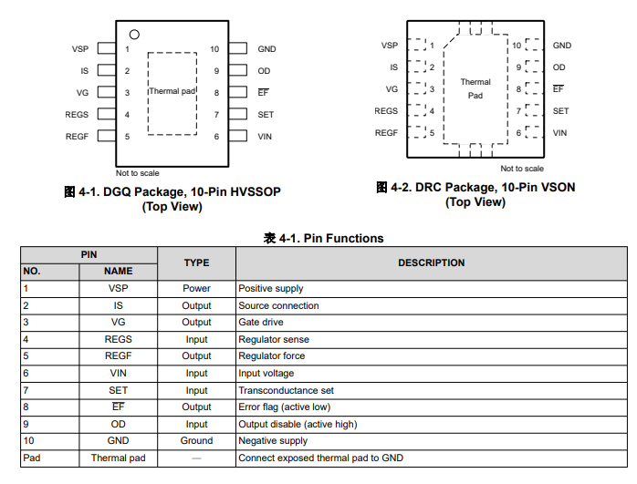

‌XTR111精密电压-电流转换器技术文档总结
XTR111 是一款精密电压电流转换器,专为标准 0mA 至 20mA 或 4mA 至 20mA 模拟信号而设计,并提供高达 32mA 的信号源。输入电压和输出电流之间的比率由单个电阻 RSET
2025-08-14 09:17:13

XTR111 精密电压电流转换器和变送器技术手册
XTR111 是一款精密电压电流转换器,专为标准 0mA 至 20mA 或 4mA 至 20mA 模拟信号而设计,并可提供高达 32mA 的拉电流。输入电压和输出电流之比由单个电阻 RSET 设定。该电路还可以进行修改以实现电压输出操作。
2025-05-22 14:29:26
