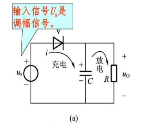

好的!包络检波是一种在模拟电子技术(尤其是在调幅接收机中)用于从调幅信号中解调出原始调制信号的简单而有效的方法。
它的核心思想和过程可以这样理解:
  1. 目的: 恢复出承载在调幅波外轮廓(即“包络”)上的原始信息信号(比如音频信号)。
  2. 核心部件: 主要依靠一个二极管和一个由电容电阻组成的低通滤波电路
  3. 工作过程:
    • AM波输入: 调幅波(其载波的幅度随调制信号变化)输入到检波电路。
    • 二极管整流: 二极管只允许调幅波的正半周(或负半周,取决于方向)通过。这相当于对调幅波进行了半波整流。
    • 电容充电与放电:
      • 在整流后的信号电压上升时(整流波形的峰值高于电容电压),二极管导通,电流流过二极管给电容快速充电。电容上的电压迅速上升,试图跟上输入信号的峰值。
      • 当整流后的信号电压下降到低于电容上的电压时(即信号过了峰值开始下降时),二极管截止(反向偏置)
      • 二极管截止后,电容会通过与其并联的负载电阻缓慢放电。放电的时间常数由 RC(电容值 * 电阻值)决定。精心选择的 RC 值必须保证放电足够慢,使得电容电压在下一个输入信号峰值到来之前下降不多;但又不能太慢,否则无法跟踪包络中较快速变化的成分(如高频声音)。
    • 波形输出:
      • 电容上电压的波形近似地跟踪着输入调幅波正半周的峰值(也就是调制信号的包络)。这些峰值点连接起来恰好就是原始调制信号的波形。
      • 负载电阻上的电压波形就是经过滤波和整流的信号,其轮廓(包络) 对应着原始调制信号的形状。这个波形包含了所需的低频调制信号成分和残余的高频载波分量,但低频成分是主要的。
    • 低通滤波(续): 这个 RC 电路本身就是一个低通滤波器,它会进一步衰减掉电容电压波形中残留的高频载波分量。最终在输出端(通常是负载电阻两端)得到的电压波形,就非常接近原始的调制信号(基带信号)。
  4. 形象比喻: 想象调幅波是一条波浪起伏的轮廓线(包络),包络检波就像一个描图工具,用二极管和电容快速追踪包络的上边缘(或下边缘),用电阻来平滑追踪的笔迹,最后描画出来的轨迹就是原始的信息信号。
关键特点:
  • 简单廉价: 只需要几个无源元件。
  • 非线性过程: 因为利用了二极管的单向导电性。
  • 效率: 对于解调标准调幅波非常高效。
  • 适用性: 专为解调普通调幅信号设计。
  • 关键参数: RC时间常数必须精心选择。太大则无法跟上调制信号中的快速变化,导致对角切割失真;太小则无法滤净高频载波,输出杂波多。
总结:
包络检波利用二极管对调幅波进行半波整流,然后利用电容的快速充电和缓慢放电特性来跟踪整流后信号的峰值点,再用RC低通滤波器滤除残余的高频载波,最终得到与调幅波包络形状一致的、恢复出来的原始调制信号

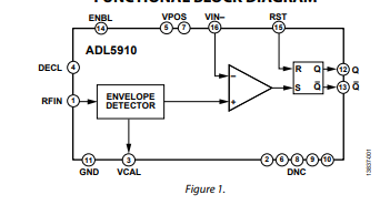

ADL5910 DC至6GHz,45dB检波器技术手册
ADL5910是一款包络阈值检波器,工作频率范围是DC至6 GHz。 RF输入信号可驱动内部包络检波器。 包络检波器的输出电压可驱动同样由用户定义输入电压驱动的比较器。 当包络检波器电压超过用户定义
