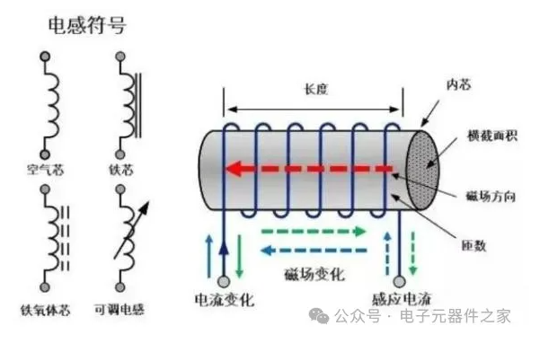

功率电感的工作原理(核心电磁感应定律)
功率电感的工作原理建立在法拉第电磁感应定律楞次定律之上:
  1. “通直流”: 当施加恒定直流电压时,初始时刻电流会从零开始线性上升(电感感应出与输入电压方向相反的电动势e = -L * di/dt来阻止电流变化)。一旦电流达到稳定值(由负载和电源电压决定),由于电流不再变化(di/dt = 0),感应电动势消失,此时电感相当于一根导线(或一个阻值很小的电阻),直流电流可以顺畅流过,阻碍作用几乎为零(只存在很小的铜线电阻和磁芯损耗形成的直流电阻)。
  2. “阻交流”:
    • 高频阻抗: 当施加交流电压或脉动电压时(如开关电源中的脉冲电压),电流方向会不断变化。变化的电流(di/dt)在电感内部感应出不断变化的电动势。根据楞次定律,这个感应电动势的方向总是阻碍电流的变化
    • 感抗: 这种阻碍作用表现为一种等效的“电阻”,称为感抗。感抗的大小 XL 与交流电的频率 f 和电感量 L 成正比:XL = 2πfL
      • 频率 f 越高,电流变化率 di/dt 越大,感应电动势 e = -L * di/dt 越大(反抗越大),感抗 XL 越大。
      • 电感量 L 越大,同样的电流变化率 di/dt 下,感应电动势 e 越大,感抗 XL 越大。
    • 滤波本质: 正是这种对高频电流(频率 f 高)呈现高感抗(XL大)的特性,使电感能够阻碍高频交流分量通过,从而实现滤波。
