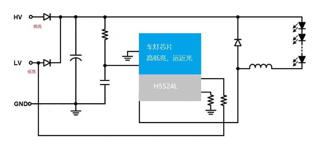

车灯芯片有哪些?
调节车灯亮度的原理通常涉及到 PWM(脉冲宽度调制)技术。PWM是一种调节电子设备(如LED灯)亮度的常用方法,它通过控制信号的占空比来调节电路中的开关元件,从而控制输出信号的平均功率,进而控制亮度
