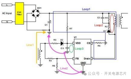

15W充电器芯片U2313A的工作原理
PCB设计对电源的 EMI,ESD 等性能有显著影响,以15W充电器芯片U2313A为例,设计原边回路时建议参考以下的内容。
2024-08-14 15:14:38

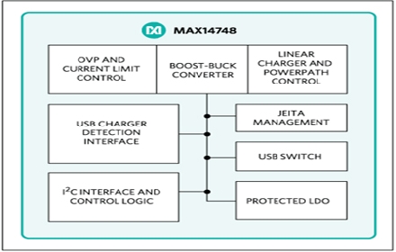

15W USB Type-C充电器MAX14748
Maxim推出MAX14748 15W USB Type-C充电器,简化便携式消费产品设计 率先面市的单芯片方案快速、安全地为2节串联锂离子电池组充电 Maxim宣布联合硅天下科技推出业内首款高效
2020-03-26 14:37:59
