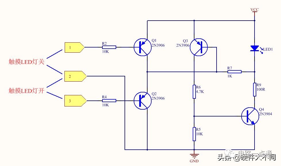

触摸开关电路原理图讲解 基于三极管的触摸开关电路设计
一个三极管搭的触摸开关电路,通过实验可以了解加深三极管工作原理
